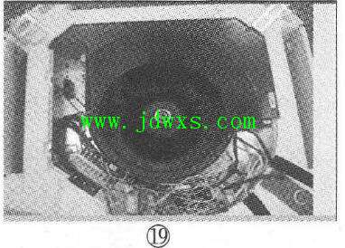

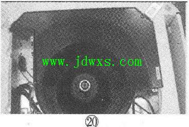

如图19所示,然后拆下电机、冷暖机的电辅热等器件的连线,即可取出电控盒③组件。提,即可取出风轮,如图23 所示。r 甲I 4.取出电机2 取导风圈纽件拧下导风圈上的2 颗螺钉,如图20 所示,
即可取出导风圈组件。3 取出风轮纽件用扳手拧下六脚螺母,
