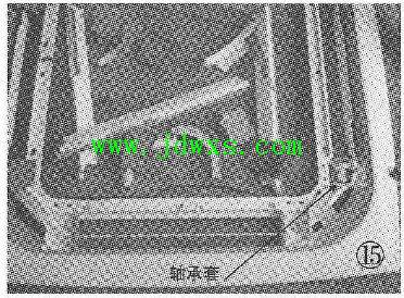

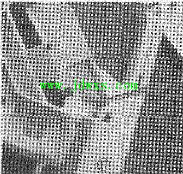

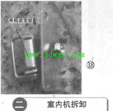

如图15 所示。把手指伸如小孔内,由里向外拉即可取出安装盖板,如图16 所示。拧下一颗螺钉即可取出面板吊钩组件, 如图1 7 所示。在安装吊钩组件时, 四个吊钩固定板的折边应朝外,如图1 8 所示。
