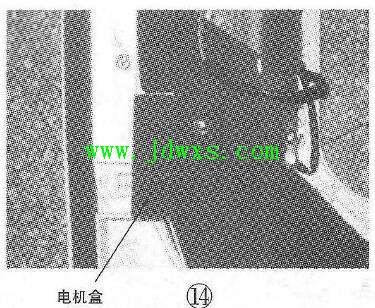

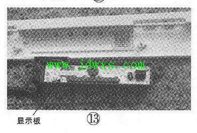

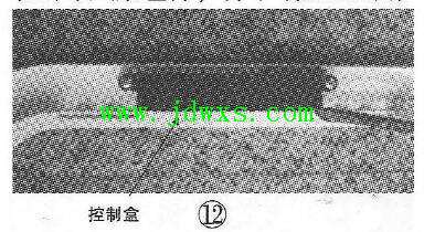

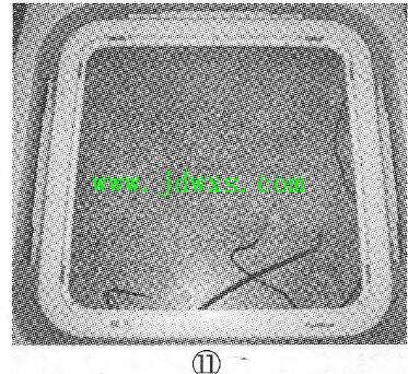

如图11 所示,即可取出内框组件。( 4拧下控制盒上的两颗螺钉即可取出控制盒组件,如图12 所示;拧下显示板上的两颗螺钉即可取出显示板,如图13 所示;拧下电机盒两颗螺钉即可取出电机,如图14 所示。
