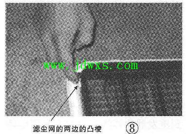

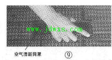

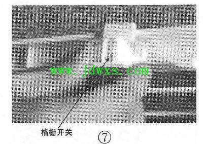

然后把格栅开关向上抬起往后拉即可取出格栅开关,如图7 所示。螺钉⑥用两手扣住滤尘网的两边的凸棱向外掰开,即可取出滤尘网组件,如图8 所示;再用手使空气清新网罩拱起,即可取出空气清新网罩,如图9 所示。

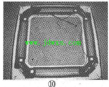

拧下面板背面的四颗螺钉,如空气清新网罩⑨图10 所示,
然后拧下面板正面的四颗螺钉即可取出,
