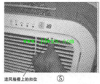

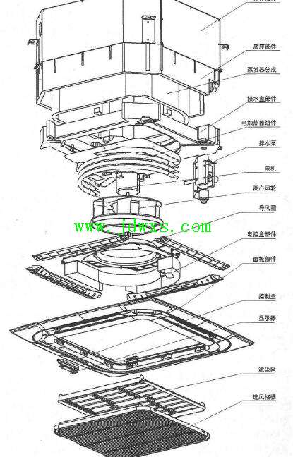

该类空调的室内机结构如图4 所示。在实际拆卸时,需先拆卸面板,再拆卸室内机, 下面以华凌KFRd-72Q/ZS(5)空调为例进行介绍。用两手向下按住进风格栅上的两个扣位, 即可取出进风格栅组件,如图5 所示。

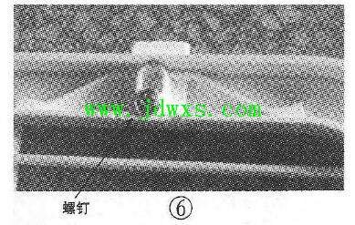

进风格栅上的扣位⑤先拧下一颗螺钉,如图6 所示,
