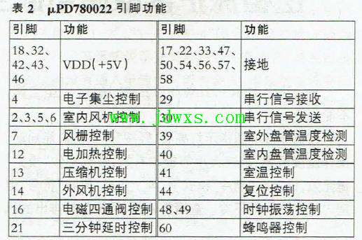

    主控板电路如图2所示。主要完成控制和执行功能。CPU芯片采用NEC公司μFPD780022控制操作显示板D101,工作电压为5V,内含ROM、RAM(1024字节)及64kB的程序存储器扩展空间。μPD780022的引脚功能见表2。

(1)时钟振荡电路。由D201 48、49脚内部电路及外接石英晶振组件G201组成,主芯片时钟频率为8.38MHz。
 (2)复位电路。C230、R237、VD204组成上电自动延时复位电路,为D201 44脚(RESET)加一由低电平到高电平的脉冲上升沿,使D201复位清零后再开始工作。

    在空调工作正常时,D201 21脚电压在达到稳定后约为4.8V左右,这便是5V电源经R211、VD203、R212分压后,在C219两端的电压,即Ub=4.4V,一旦空调因交流断电而停机时,5V电派电压消失,则此时C219经R212放电,这时VD203起反向隔离作用。当空调再次通电并开机时,D201 21脚检测Ub,由于R212(2MΩ)阻值较大,故C219放电时间较长.可满足延时启动的要求。若此时Ub离于预定值,则D201判断交流断电时间不足,D201会继续延时。若Ub低于预设值,D201判断延时时间已满足三分钟(制热时为5分钟),则立即启动压缩机。

 (1)机型选择开关电路。由于该系列空调的电路板是通用型的,所以设有机型选择开关。选择电路由开关S201、上拉电阻 R215-R218及高频滤波电容CN202组成。当拔动S201内开关使D201 61脚接地时,测试(TEST)运行,D201自动对各运行部件进行测试;当拨动S201内开关使D201的62-64脚之一接地时,强制除抽(RESERVED )运行.进行除霜(RESER VED)运行,进行除霜。
 (2)温度传感器电路。本机共设有三个热敏电阻(NTC)温度传感器,其中RT1为室温传感器,用于感测室内环境温度;RT2为室内热交换器上部盘管温度传感器,位置在室内热交换器的小U管处,用于感测蒸发温度(制冷时)或冷凝温度(制热时);RT3为室外热交换器盘管温度传感器,位置在室外热交换器的小U管处,用于在制冷时感测冷凝温度,制热时感测蒸发温度。
    以室内温度传感器RT 1为例,RT 1与R219串联后对5V电源分压取样,当室温发生高、低变化时,RT1感测温度使其阻值发生变化,温度高阻值变小,温度低阻值变大.与R219分压并经C233高频滤波后,加至D201 41脚,经芯片内部A/D(模拟/数字)转换后变成数字信号,与预置参数进行比较和处理后,控制空调运行。RT2、RT3与RT1工作原理相同,不再赘述。

 (1)电磁四通阀。四通阀的通断切换由D201 16脚控制,当四通阀通电时,系统工作于制热状态;四通阀断电时,系统工作于制冷状态。在 D201 16脚输出高电平时,经D209③、⒁脚反相驱动,⒁脚输出低电平,继电器K210得电吸合,其常开触点闭合接通四通阀220V交流电源,空调进入制热状态;反之,D201 16脚输出低电平时,D209⒁脚输出高电平,K210处于释放状态,四通阀失电,空调工作于制冷状态。      RC203是电阻、电容串联组件,与四通阀并联,当K210通电吸合时,电容可阻止电压突变,电阻可消耗振荡电流的能量,防止四通阀线圈回路中的瞬时高压损坏四通阀。  12 / 2 页
