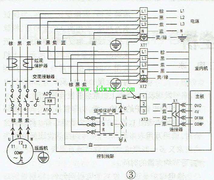

    揭开外盖,机内各色导线连接复杂,结合随机所附电气接线图弄清了压缩机的受控情况:压缩机的运转受交流接触器控制,从XT1引入到压缩机的三相电源线(“棕”、“黑”、“紫”)要经过交流接触器。交文流接触器的动作又受室内机主板控制,控制线路从主板“COMP”端引出,经过连接器X1、交流接触器电磁线圈KM、逆序保护器开关接到了XT1的零线(N)端子,相关电路如图3所示。逆相保护器是防止压缩机逆向运转的专用设备,它由相序检测电路和继电器构成,当三相电源相序是顺相序时继电器开关闭合,反之就断开。依据电气接线图分析:三相电压正常,只要文流接触器线圈通电,电磁力带动主触点“1-2”、“3-4”、“5-6”闭合压缩机就应该运转。现在没有运转说明交流接触器没有闭合,其原因是电磁线圈没有通入电流的可能性最大。电磁线圈没有通电流的原因又可能是主板上“COMP”端子没有控制电压(220V)输出,或者是有控制电压输出,但控制线路上某处开路,如电磁线圈断线、逆相保护器失效、接插件松动接触不良等……可谓疑云重重。

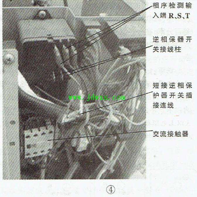

 观察思考后怀疑逆相保护器有问题,决定把逆相保护器开关接线柱上的两条导线(“白”、“蓝”)拔下短接,避开逆相保护器试验开机,如果压缩机能正常运转起来,原来压缩机不动的原因就出在逆相保护器上;如果还是不能运转,就再去检查线路插接件、文流接触器及主板。于是短接逆相保护器开关连线,如图4所示。通电测试机子,压缩机果然运转起来了,前面的重重疑云就自然消散。
试验结果证明逆相保护器出故障引起空调不制冷。在相序正确的条件下开关本该闭合却没能闭合,造成交流接触器线圈中没有电流通过。该机的逆相保护器是一体化的,整体更换后上电开机,室内机吹出冷风,室外机排出热风,大小截止阀结露,空调不制冷的故障机修到这里,终于修好值得探讨。。
