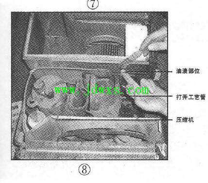

    故障3
故障表现为3: 移机后,空调不幸IJ冷,低压管路压力为负压。故障原因分析:此故障多为空调安装后没有打开室外机高/低压截止注。稍开维修加液阅约1/4 圈,心数气管逐渐变凉至稍微结露, 1 小时后五六秒后关闭加液阀,再稍等2 分能自动停机,开/机的规律正常, 加钟后启动压缩机运转,此时低压表液量可视为合适。的读数迅速下降,如果读数小于0 , 方法二:接好真空泵抽真空10说明加注量不足,可以微开加液阀分钟左右(视具体情况定) , 5 分钟后充;如果压力低于O.lMPa ,可以给冰箱冰柜通电,让压缩机也转起让冰箱冰柜继续运转试机。试机中来(此时真空泵不能停), 10 分钟后观察箱内蒸发器的结霜情况,摸摸关闭真空泵,压缩机仍在运转。接好冷凝器的散热情况和回气管的温氟瓶(保证氟的质量) ,用氟瓶里的度。如果出现回气管结霜, 应开启加氟把加液管里的空气溢出。暂时关液阀分数次放去,直到不结需为止。闭加液阀,全开氟瓶阀, 倒置氟瓶,如果发现压力逐渐降为负压,并且微微开启加液阀(约半圈) , 此时开压缩机出现沉闷声, 说明产生冰堵始加氟。了,应按冰堵的怎么修理另行处理。关好箱门或盖好箱盖, 盘管自试机观察约半小时后,蒸发器上而下逐渐慢慢结霜,保持下去,待全部结满霜,冷凝器的散热正常,回一半盘管都结有霜时,关闭加液阀,阀,造成制冷剂无法流通。实修时, 机后如压力不下降或下降不多(仍先进行排空气操作,用钉子或改锥大于0.3MPa) ,说明压缩机己损坏。按压低压截止阅维修管口的阀针(4)抽空、加注制冷剂、封口。10~15s ,再用内六角扳手向右旋转有经验的维修人员,在对泊渍到底,以打开高压截止阀和部位查漏元气泡时,继续用氮气对低压截止阀,如图 7 所示。 制冷系统打压‘ 至 8~10 MPa 后,再次商压截止闰故障表现为4: 窗机空调, 对油渍处查漏,元论有无气泡均要压缩机和风扇运转正常,不把油渍处打磨干净进行补焊,因油制冷,且管道某个部位有油渍多是压缩机冷冻油随制冷剂泄漏i~Æ瞌止阑渍。时一同流出。i~Æ植止闽蛙悻曹口阁针 故障原因分析: 此现象表明 故障表现为 5: 窗机空调,压缩机管道有漏点,制冷剂己全部和风扇运转正常,不制冷,告IJ 冷管道泄漏,其检修步骤如下: ( 1 ) 及焊口无油i素。、对油渍部位检漏,在泊渍部故障原因分析:此故障最常见原因位涂上肥皂水,并用手指托是压缩机不排气,或者毛细管堵塞,住管道下部, 如图8 所示,如实修时先检查毛细管, 打开制冷系泊理部位有气泡,说明该处泄漏。(2) 统, 如有大量制冷剂喷出,说明毛细打开工芭蕾打开制冷系统,然后用零号管堵塞,应对其进行吹通处理, 常用砂纸打磨油渍处,去掉表面方法是断开毛细管(断点距蒸发器E缩机的油污,再用气焊对漏点部连接管2cm 左右) , 向管路中吹入位补焊。(3)检查压缩机排气氮气,以吹出杂质,接下来检查压缩性能,关机加注制冷剂至压机排气性能。
