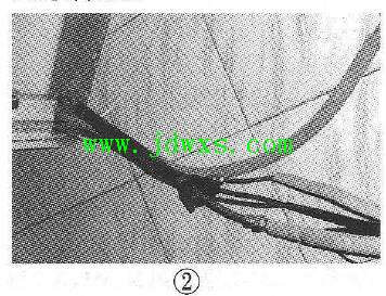

    空调不制冷(热)表现出的具体故障表现为很多,对应的故障原因与检修思路也有所差别,下面分别进行介绍。    故障表现为1:空调运转正常,但不制冷,室外机高低压截止阀管口无油渍,制冷系统压力为OMPa。    故障原因分析:停机后观察压力表读数,如压力有回升现象,则说明过滤器脏堵,需清洗或更换过滤器;如无回升,说明系统已无制冷剂,需进行以下检查。   拆开室内机引管外的包扎带,如图2所示,查看管口有无油渍。如连接管口有油渍,说明此处有漏点,这时需先关闭室外机高/低截止阀,对漏点部位进行密封处理。若连接管有加长现象,还应对加长管的焊口进行检查。

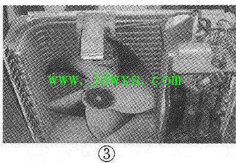

    接下来拆下室外机的外壳,如图3所示,检查冷凝器及管路有无油渍。如某处有油渍,则需打开制冷系统,先对漏点部位补焊,再抽空、加注制冷剂。室外机截止管口有油演开机检侧制冷系统压力表

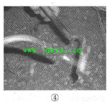

 若要对过滤器进行清洗,需先拆下过滤器,然后用焊枪火焰的中焰烘烤过滤器中部,如图4所示,

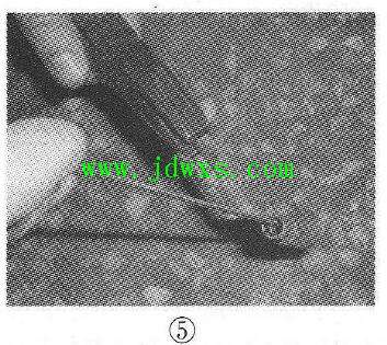

最后用一尖状金属丝伸入过滤器内,轻轻把过滤器内过滤 网上的脏物去除即可,如图5所示。

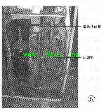

    故障表现为2:空调运转正常,不制冷,室外机侧连接管口无油渍,低压管路压力大于0.8MPa。    故障原因分析:此故障表现为说明制冷剂没有在制冷系统中循环,常见原因是四通换向阀漏气,造成制冷剂从压缩机高压口通过四通换向阀直接返回到压缩机低压管口。另外,压缩机不排气也会出现此故障。    断开空调电源,卸下室外机后先更换四通换向阀,再更换压缩机,如图6所示。
在焊接四通换向阀时,一定要采用降温措施,以防四通阀内部因高温而损坏。
