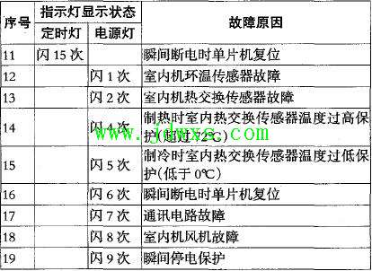

摘要: 海尔KFR-35GWBFP、KFR-35GW/ABPF、KFR-35GWBP、KFR-36GWBPF、KFR-36GW/ABPF变频壁挂式空调 在发生故障时,该系列空调主板上的定时灯、电源灯以闪烁的方式显示故障部位,前者显示室外机故障代码,后者显示室内机故 ...
    海尔KFR-35GWBFP、KFR-35GW/ABPF、KFR-35GWBP、KFR-36GWBPF、KFR-36GW/ABPF变频壁挂式空调    在发生故障时,该系列空调主板上的定时灯、电源灯以闪烁的方式显示故障部位,前者显示室外机故障代码,后者显示室内机故障代码,具体代码见表8。
