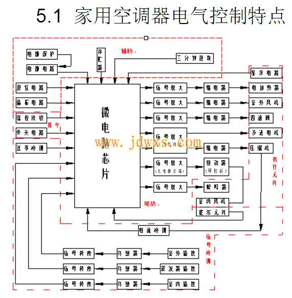

图解家用空调器结构原理与维修方法,经典之作
2023-5-13 19:39| 发布者: 开心| 查看: 1378| 评论: 0
摘要: 图解家用空调器结构原理与维修方法,经典之作空调控制系统一、家用空调电气控制系统总体功能介绍(P162) 1. 制冷、制热恒温自动控制功能 该功能通过温度传感器和微电脑单片机的相互配合,实现 ...
    空调器微电脑控制电路由单片机和外围电路构成。
   1.单片机          是一种超大规模集成电路,内部结构相当复杂,但非常可靠,很少出现故障。    单片机控制功能:外部控制功能和内部控制功能。外部功能主要包括:显示和按键、红外接收与编程、机型设置、蜂鸣、风向板控制、室内风机控制、电加热、换新风、通讯、模拟实时数据采集功能等;内部功能主要指不同运行模式的控制,包括制动、制冷、制热、3分钟、除湿、送风、定时、睡眠、自检、除霜、各种保护、延时等功能。外围电路(由各种分立电路组成 )      (1)传感与信号转换电路。采集非电量信号或电量信号,并将其转换为模拟电压量,如温度传感器采集温度信号并转换为电压信号、过流保护装置采集电流信号并转换为电压信号等;      (2)指令接收电路。接收按键指令或遥控指令,并对这些指令进行处理,转换为电压信号后,给到单片机;      (3)放大驱动电路。单片机将接收到的外界各种信号进行运算处理后,再发出各种控制信号,直接驱动小功率执行元件(如发光二极管),或通过放大驱动电路(如压缩机驱动电路),去驱动继电器(如风机继电器)或执行元件(如蜂鸣器);      (4)单片机工作辅助电路。这些电路主要是为了单片机正常工作而设置的,包括电源电路、晶振电路、复位电路等。
