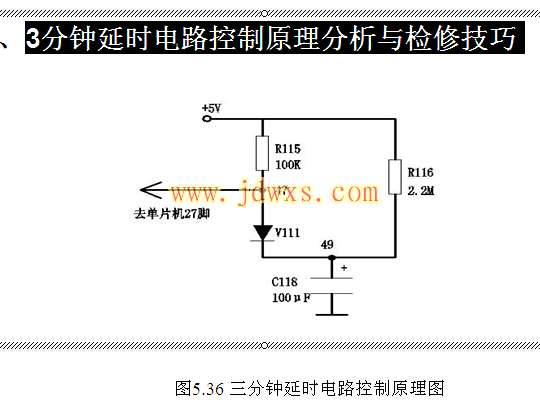

    3分钟延时电路控制原理分析与检修技巧
电路作用:保证空调下一次开机在3min以后。
电路故障所导致的故障表现为:上电开机压缩机即刻运转。
电路分析:
元件的名称与作用
        充电电阻R115,限流作用;放电电阻R116,限流作用;二极管V 111,隔离作用;极性电容C118,充放电作用。
控制原理分析        上电时,+5V直流电源经过充电电阻R115和正向二极管给电容充电,很快充至5V电压;当空调器断电停机之后,不到3分钟又开机时,由于在断电期间电容通过放电电阻R116的放电比较慢(因为放电电阻值比较大,为2.2MΩ),3分钟之内的放电不能将电容的电压降低到1V以下,故空调器拒绝开机,此时采用单片机计时3分钟以上,或单片机通过27脚采集到电容的电压降到1V以下时,才能进行下一个开机。 可能出现的故障点:二极管和电容击穿。技能训练作业:测量该分立电路各点的电信号,记录电压值,画出信号的波形图,记录周期并计算频率
