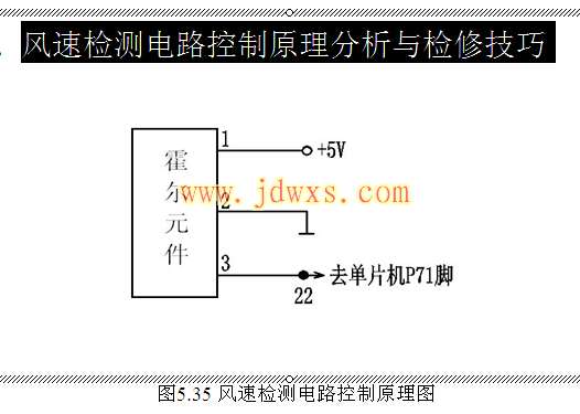

    风速检测电路控制原理分析与检修技巧
风速检测电路控制原理分析与检修技巧
电路作用:检测风机的转速,将其转变为电压信号,送入单片机,以确定当前的速度,并为下一步的调速提供依据。
电路故障所导致的故障表现为:视厂家的设计情况包括风速不受控制、或以高速运转、或不运转并保护停机。
电路分析:
元件的名称与作用
          霍尔元件是一个半导体薄片,随着风机的运转会产生脉冲信号输出,风机转速越快,脉冲频率越高
控制原理分析
         霍尔元件是一个半导体薄片,并且被置入室内风机的内部,电路板上是看不到的。随着风机的运转会产生脉冲信号输出,并送入单片机中。风机转速越快,脉冲频率越高。
可能出现的故障点:霍尔元件非常容易损坏,主要是电源脚和输出脚接反时,内部击穿。
技能训练作业:测量该分立电路各点的电信号,记录电压值,画出信号并的波形图,记录周期并计算频率
