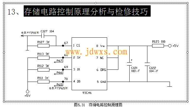

    存储电路控制原理分析与检修技巧
存储电路控制原理分析与检修技巧
电路作用:主要空调运转计时;掉电记忆,从而按上次设定的运转模式进行工作。
电路故障所导致的故障表现为:整机可以工作,但运转模式改变为自动模式,但有些厂家的空调是不能工作。
电路分析:
元件的名称与作用
    EEPROM存储器93C46,可以对空调器运转进行计时,并可以决定空调器的开机运行模式,关机和记忆等。
控制原理分析(略)
可能出现的故障点: EEPROM存储器93C46损坏。
技能训练作业:测量该分立电路各点的电信号,记录电压值,画出信号并的波形图,记录周期并计算频率

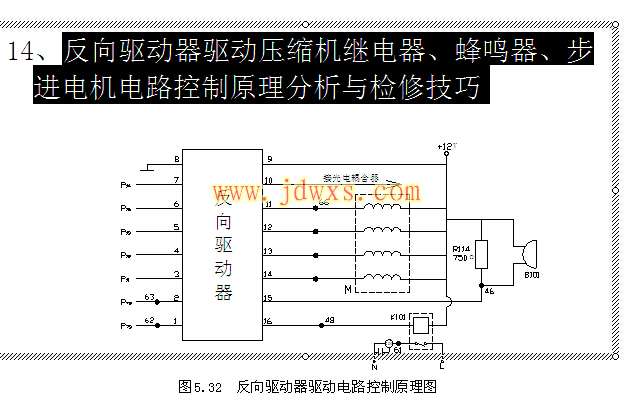

反向驱动器驱动压缩机继电器、蜂鸣器、步进电
               机电路控制原理分析与检修技巧
电路作用:将单片机发送出来的微弱驱动信号,经过反向驱动器集成块放大,以便有能力驱动小功率电子元器件,如光电耦合器、步进电机、蜂鸣器、中间继电器、发光二极管、开关三极管等
电路故障所导致的故障表现为:所驱动的电子元器件不不能工作。
电路分析:
元件的名称与作用
         集成2003为反相驱动器,由7个反相驱动器封装而成,分别为1~7脚对应16~10脚,其作用是将由单片机发出的微弱信号反相并放大,以便可以带动较大电流(功率)的继电器、蜂鸣器以及步进电机等。B101为蜂鸣器,遥控接收信号时会发出响声。M为步进电机,带动室内风机摆动。K101为压缩机继电器,控制压缩机的开停。
反向驱动器驱动压缩机继电器、蜂鸣器、步进电机电路控
制原理分析与检修技巧
控制原理分析
        当遥控器发出开机指令时,单片机P73(5脚)发出高电平信号,经过2003反相后,在16脚反相为低电平,因此与12V直流电源构成回路,继电器线圈导通,触点闭合,压缩机220V~电源接通运转。同理,当发出“风摆”遥控指令后,单片机P12~P15(33~36脚)周期性地依次发出高电平,通过反相驱动器的14~11脚,驱动步进电机上下摆动。当接收遥控信号时,单片机P72(6脚)发出一组脉冲信号,触发蜂鸣器鸣叫。
可能出现的故障点:基本上不会出现故障

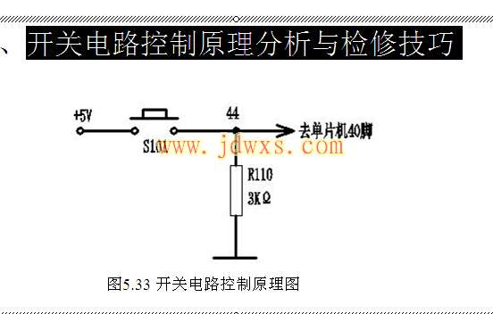

开关电路控制原理分析与检修技巧
电路作用:应急运转控制。
电路故障所导致的故障表现为:应急按钮不起作用。
电路分析:
元件的名称与作用
        S101按键开关,作为应急作用;电阻R110为负载电阻
控制原理分析
        在无遥控器情况下,按动S101可以直接启动空调器,此时空调器按自动状态工作,根据室内环境温度,或制冷或制热。平时S101悬空,单片机40脚为低电平,电控系统处于遥控状态。
可能出现的故障点:不使用此按键,看不出故障。

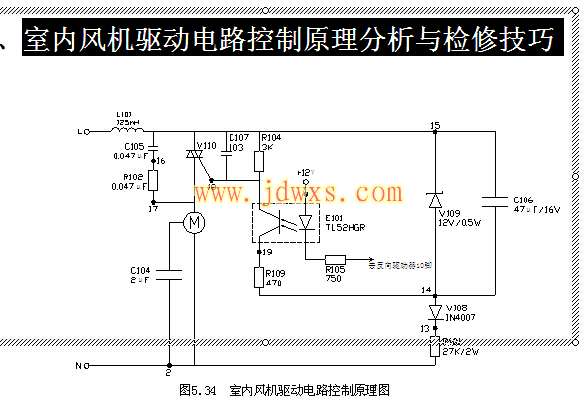

##########NextPage[title=室内风机驱动电路控制原理分析与检修技巧]##########
室内风机驱动电路控制原理分析与检修技巧
电路作用:控制室内风机的风速,实现风速档调节。
电路故障所导致的故障表现为:风速不受控制或不运转。
电路分析:
元件的名称与作用
        ①整流滤波稳压电路:电阻R101,限流分压作用;二极管V108,整流作用;极性电容C106,滤波作用;V109稳压二极管起稳压作用。②触发电路:电阻R105、R104、R109起限流分压作用;光电耦合器E101起信号传递作用,电容C107起抗干扰作用。③主电路:双向晶闸关V110,控制开关作用;电机M,带动室内风扇运转;电阻R102与电容C105,构成阻容保护电路,保护双向晶闸管(又称双向可控硅)V110不受损坏;电容C104,风机分相启动;电感L101,滤波作用
控制原理分析
        控制原理:220V工频电压经过半波整流、滤波及稳压之后,得到12V 直流电源,供触发电路用。单片机将过零信号(前面已经讲过)发送至光电耦合器中,通过光耦合,在18点产生过零触发信号供给双向晶闸管,使之受控导通。一旦双向晶闸管导通,则220V工频电源通过电机,电机运转带动风扇吹风。单片机根据遥控指令发出占空比不同的脉冲信号,就可以控制双向晶闸管导通与关闭的时间比例不同,因而通过电机的电压有效值也不同,从而得到高、中、弱、微四种风速。
可能出现的故障点:主要故障点包括晶闸管击穿,稳压二极管击穿,光电耦合器损坏,整流二极管击穿。
