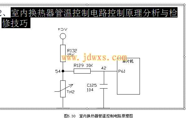

    室内换热器管温电路控制原理分析与检修技巧
电路作用:检测室内换热器的蒸发或冷凝温度,并将温度信号转换为电压信号,送入单片机进行分析比较,制热时进行防冷风保护、过热保护;制冷时防冻结保护,同时配合室内环境温度,觉得压缩机的开停,风机的速度等。
电路故障所导致的故障表现为:不能进行各种保护、整机不工作、内风机不能自动调速。
电路分析(略)
元件的名称与作用
控制原理分析
可能出现的故障点(略)
技能训练作业:测量该分立电路各点的电信号,记录电压值,画出信号并的波形图,记录周期并计算频率
