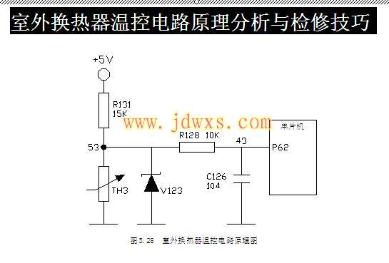

    室外换热器温控电路原理分析与检修技巧
室外换热器温控电路原理分析与检修技巧
电路作用:检测室外换热器的温度,并将温度信号转换为电压信号(模拟量),送入单片机分析判断,以觉得制热时除霜时刻、过程等。
电路故障所导致的故障表现为:不除霜或不正常除霜,导致制热效果非常差,但整机仍然可以工作。
电路分析:
元件的名称与作用
       上拉电阻R131,分压作用;下拉热敏电阻TH3,也称感温探头,感受温度的变化,转化为电阻的变化,进而转化为电压的变化;电阻R128起限流作用,使进入单片机的电路不会过大;电容C126,抗干扰作用,保证单片机不受偶然电压变化因素的影响而造成误判断。V123是稳压二极管,是多余的,真正的实物电路板没有它。至于检修思路同上,这里不再赘述
室外换热器温控电路原理分析与检修
控制原理分析
       控制原理:感温探头是一个负温度系数的热敏电阻,即温度越高电阻越小、温度越低电阻越大。热敏电阻将感知的温度变化转化为电阻的大小变化,再进一步转化为电压的变化,送入单片机。单片机将接收到的电压值通过内部程序进行运算比较,以决定是否进行除霜。
    说明:冷暖空调机才有室外温控电路,而单冷空调机只有室内管温电路和室内环温电路。
可能出现的故障点:温度探头短路、断路或飘移,电容开路、短路或失效。
技能训练作业:测量该分立电路各点的电信号,记录电压值,画出信号并的波形图,记录周期并计算频率。

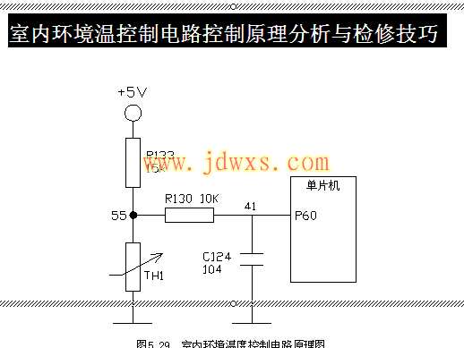

##########NextPage[title=室内环境温控制电路控制原理分析与检修技巧]##########室内环境温控制电路控制原理分析与检修技巧电路作用:检测室内环境温度,并将温度信号转换为电压信号,送入单片机进行分析比较,以决定制热/制冷的运行状态,如压缩机的开/停、内风机风速自动调整等。电路故障所导致的故障表现为:整机不工作,内风机不能自动调速。电路分析(略)元件的名称与作用控制原理分析可能出现的故障点(略)技能训练作业:测量该分立电路各点的电信号,记录电压值,画出信号并的波形图,记录周期并计算频率。
