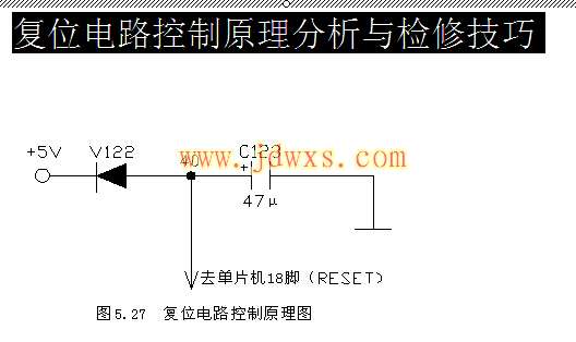

    复位电路控制原理分析与检修技巧
复位电路控制原理分析与检修技巧电路作用:为电路板提供稳定的12V/5V直流电源。电路故障所导致的故障表现为:整机不工作。电路分析:元件的名称与作用      当空调器上电时,单片机通过18脚送出5V直流电源,上电初期,电容相当于短路,于是公共端的0V电位被采入单片机。单片机收到0电位信号后,即刻开机运行。与此同时,电容很快充满5V电压并保持
复位电路控制原理分析与检修技巧
控制原理分析
      当空调器上电时,单片机通过18脚送出5V直流电源,上电初期,电容相当于短路,于是公共端的0V电位被采入单片机。单片机收到0电位信号后,即刻开机运行。与此同时,电容很快充满5V电压并保持。
可能出现的故障点:电容漏电或击穿,二极管损坏
技能训练作业:测量该分立电路各点的电信号,记录电压值,画出信号并的波形图,记录周期并计算频率
