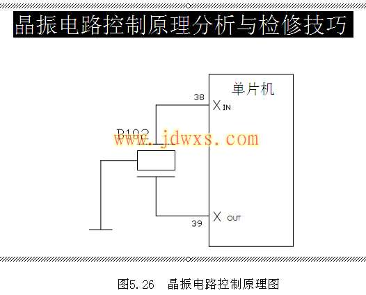

    晶振电路控制原理分析与检修技巧
晶振电路控制原理分析与检修技巧
控制原理分析
      石英晶振有三只脚,一只脚接单片机输入脚19,一只脚接单片机输出脚20,另一只脚接公共端。通过与单片机内部的电路作用,产生4.18MHz的振荡频率,为单片机提供工作标准时钟(就好像电脑CPU的频率)
可能出现的故障点:晶振损坏
技能训练作业:测量该分立电路各点的电信号,记录电压值,画出信号并的波形图,记录周期并计算频率
晶振电路控制原理分析与检修技巧
电路作用:与单片机内部电路组成震荡电路,产生4.18MHz频率的震荡信号,为单片机提供标准工作时钟,为单片机提供进行计时、计数、存储、逻辑运算所需的触发信号。
电路故障所导致的故障表现为:整机不工作。
电路分析:
元件的名称与作用
    B102石英晶振,其晶体结构为六角形柱体,按一定尺寸切割的石英晶体夹在一对金属片中间,在晶片两极通上电压,就具备了压电效应,即施加电压产生变形,变形受力又产生电压,从而不断振荡。
