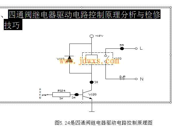

    四通阀继电器驱动电路控制原理分析与检修技巧
电路作用:用于放大信号、驱动继电器,以控制四通阀换向,实现制冷/制热转换的目的。
电路故障所导致的故障表现为:不能制热。
电路分析(略)
元件的名称与作用
控制原理分析
可能出现的故障点(略)
技能训练作业:测量该分立电路各点的电信号,记录电压值,画出信号并的波形图,记录周期并计算频率
