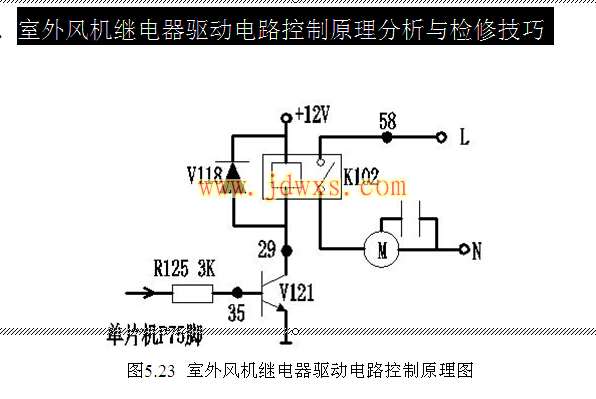

    室外风机继电器驱动电路控制原理分析与检修
电路作用:用于放大信号、驱动继电器,以控制室外风扇的运转或停止,实现弱电控制强电的目的。
电路故障所导致的故障表现为:室外风机不转或转不停。
电路分析:
元件的名称与作用
      电阻R125,限流分压作用;三极管V 121,开关作用;继电器K102,控制风机电路的通断,内部由线圈和开关触点组成;续流二极管V118,断电时可以保护由于继电器线圈产生的感应电动势冲击损坏三极管。电机M,带动风扇运转。
控制原理分析
      当空调器接收到运行指令后,从单片机3脚(P75)发出控制信号,触发三极管道通,12V直流电源经过继电器K102和三极管V 121回到公共端,形成回路,继电器线圈因此得电产生吸力,使其中的触点闭合,220V~ 市电通过风机,使风机运转。
可能出现的故障点:
    三极管开路或短路,继电器线圈短路,继电器触点烧断或粘连。
技能训练作业:测量该分立电路各点的电信号,记录电压值,画出信号并的波形图,记录周期并计算频率
