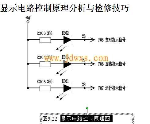

    显示电路控制原理分析与检修技巧
电路作用:显示空调的运行状态,如电源、运行、制热、定时、睡眠等。
电路故障所导致的故障表现为:个别指示灯不能显示。
电路分析:
元件的名称与作用
    电阻R303的作用为限流和分压,保证发光二极管的电压和电流在一定的范围内;E301、E302和E303为发光二极管,分别代表运行、加热和定时 。
控制原理分析
      根据运行的状态,由单片机的9、10和11脚输出低电平(0V电压),形成回路,从而使对应的灯发光。
可能出现的故障点:
    该电路一般不出现故障。
技能训练作业:测量该分立电路各点的电信号,记录电压值,画出信号并的波形图,记录周期并计算频率
