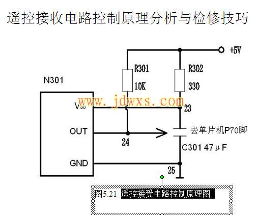

    遥控接收电路控制原理分析与检修技巧
遥控接收电路控制原理分析与检修技巧电路作用:接收遥控器信号,经过接受头进行信号处理,送入单片机实施各种运行指令控制。电路故障所导致的故障表现为:不能接受遥控指令,但电路板仍然可以正常工作,按应急按钮空调可以自动模式运行。电路分析:元件的名称与作用       N301为遥控接收集成电路,俗称接收头,有三只引脚,分别是VDD接电源、OUT接收信号输出(到单片机)、GND接公共端(俗称弱电的接地);电阻R301起逐流作用,将微弱的接收信号逐送到单片机;电阻R303起分压限流作用;电容C301接在电源与公共端之间,用于消除杂波干扰。
控制原理分析
      从遥控器接收来的信号经过调制解调(就像用电话线上网需要调制解调器一样原理),通过逐流电阻R301,将信号送入单片机的8脚(既P70脚),以达到不同的控制功能。
可能出现的故障点:
    接收头损坏,电阻、电容击穿造成短路/断路等。
技能训练作业:测量该分立电路各点的电信号,记录电压值,画出信号并的波形图,记录周期并计算频率。
