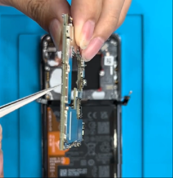

       取下主板,可以看到主板采用的是双层设计,所有的元件和芯片都被金属罩覆盖,拆下屏蔽罩后就能看见骁龙8+芯片和内存芯片。
华为Mate 50 Pro拆解:双层主板,预留5G射频芯片位置 图2
主板双层设计

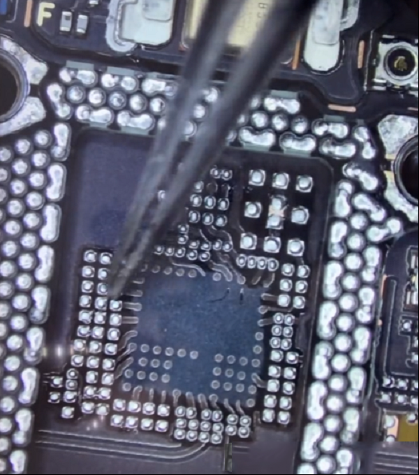

       经过进一步拆解,可以看到Mate 50 Pro主板PCB上预留有5G射频芯片的位置,旁边滤波电容电阻也没有出料,据此可以猜出,Mate 50 Pro或许就是按5G手机来设计的,另外,预留5G芯片的位置也可能是为后续“鼎桥版”做准备的。
华为Mate 50 Pro拆解:双层主板,预留5G射频芯片位置 图3
5G射频芯片位置
