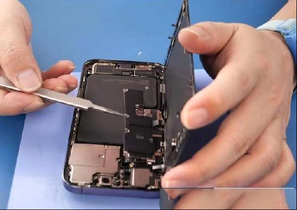

  之前,我们直播拆解了iPhone 14和iPhone 14 Pro,昨晚我们又直播拆解了iPhone14系列性能最强的iPhone 14 Pro Max,接下来就让我们一起看看iPhone 14 Pro Max拆机后的内部构造和组件吧。
  iPhone 14 Pro Max的内部布局与iPhone 13 Pro Max相差不大,主板组件布局等设计几乎一样,整体沿袭了iPhone 整洁美观的风格。

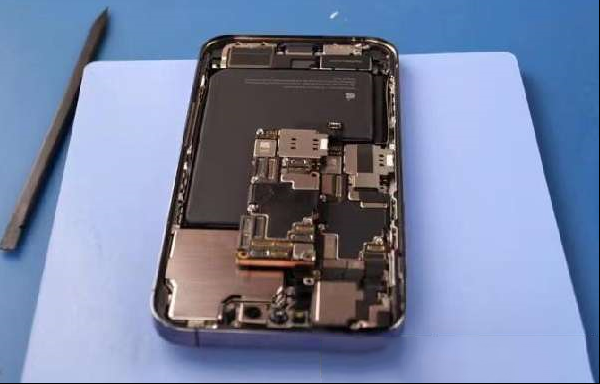

  1、主板新增石墨散热垫
  主板部分采用双层主板设计,上方覆盖了一层有石墨垫的盖板,这层石墨垫主要发挥的是散热作用,之前官方在发布会也提到iPhone 14系列都增强了散热性能,可以更长时间地维持高性能,这应该就是其中一个散热设计。

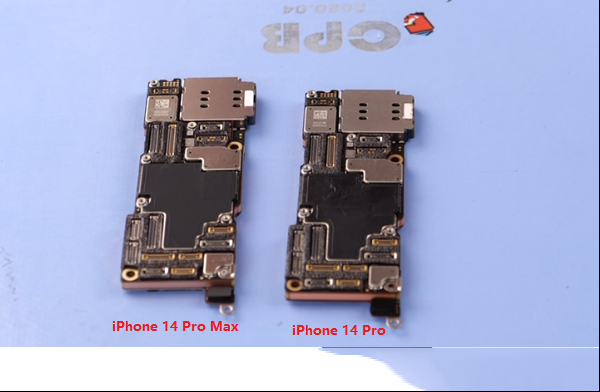

  从整体上看,iPhone 14 Pro Max和iPhone 14 Pro的主板构造几乎一样,两者唯一的差别是版本识别电阻不同。
