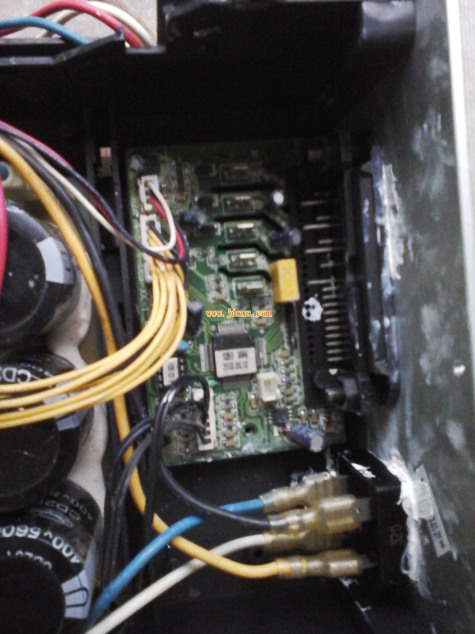

    今天上门去修洗衣机,修完了用户说顺便看一下空调,于是开了空调内机风机运转正常,看了一下外风机和压缩机没有启动,测了L与N有223交流电压,N与S有10到24伏的变化电压,过来一会听到嗒的一声,因该是功率继电器动作了,断开了,可以断定有310伏直流电压,和CPU输出12伏直流电压信号,5伏输入电压,于是打开外壳,看了变频板红灯一闪一闪很快,因该是保护了,拔了电源过来一会拔掉P.N.R.S.T插脚,测N与R.S.T正反阻值正常,P与R.S.T 阻值时发现P与T之间阻值为0,说明模块击窜了,于是单独卸掉模块测量也是一样,测量模块板没有短路,从网上购了同型号模块换上,涂料导热胶开机正常,电流正常5A左右,但是风机转速慢,测电容发现容量1.54变小,换了3UF电容正常,应该明白是风机转速慢导致模块发热击窜,于是清理模块散热片灰尘装机,收了380元完工。
