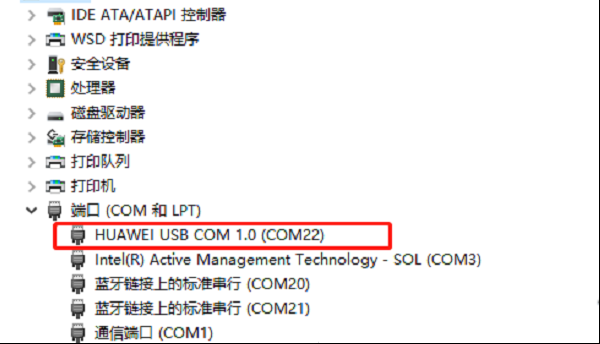

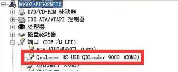

    电流100mA左右不开机,插数据线自动进高通9008、HUAWEI1.0。

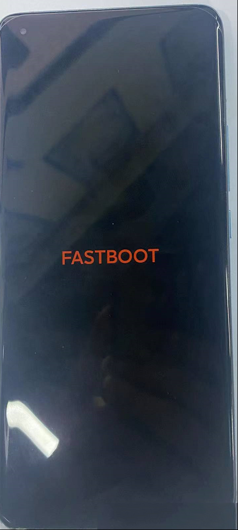

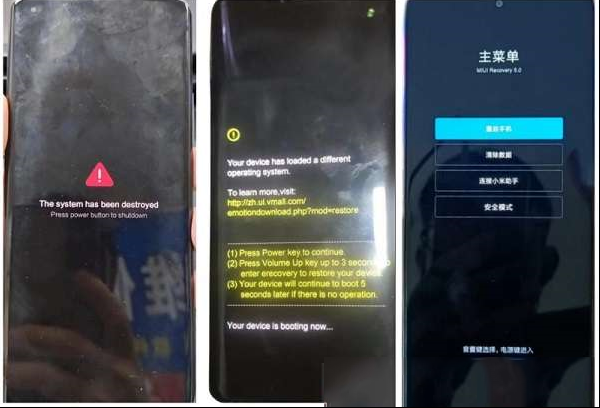

      例如昨天接到收到其他维修同行的一台寄修的小米11机器,客户描述原本故障为开机电流100+,众所周知这是火龙888的通病,重植CPU就可以修复了,客户重装了CPU后开机自动进进FASTBOOT模式,如下图这样:
       客户以为是CPU没装好又重装了一遍还是一样,这种情况都是盘CPU的时候高温引起的字库数据丢失,这种维修就很方便了,使用编程器写官方刷机包就可以修复了。

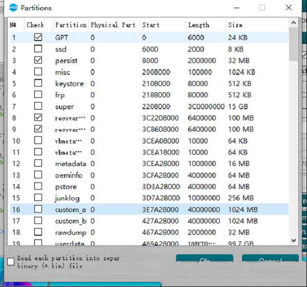

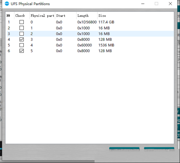

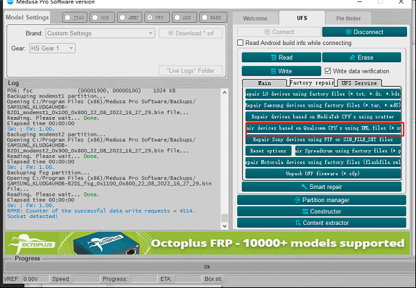

       使用美杜莎备份关键参数,lun0的GPT、persist、recvoery、lun1的xbl,lun4的modem,lun3和lun5全部,如下图:

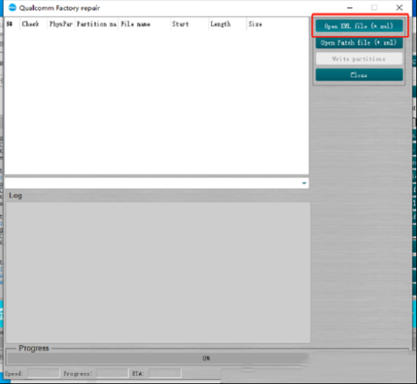

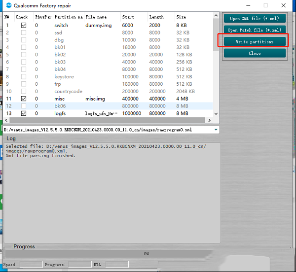

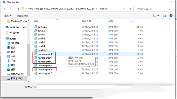

    下载官网线刷包,使用美杜莎载入Lun0、1、2、4文件。

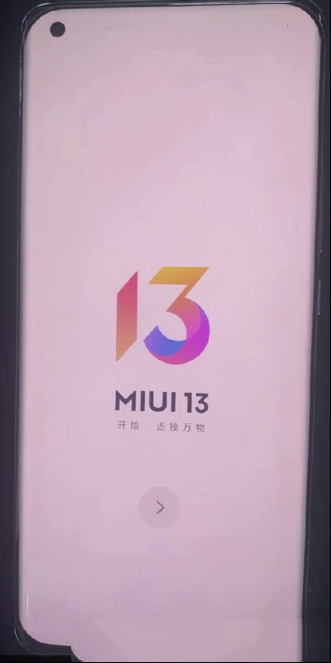

    写完装回字库开机正常进入激活界面。
