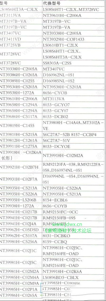

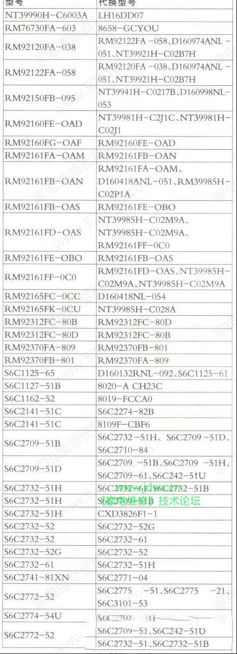

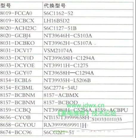

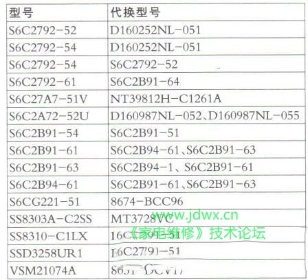

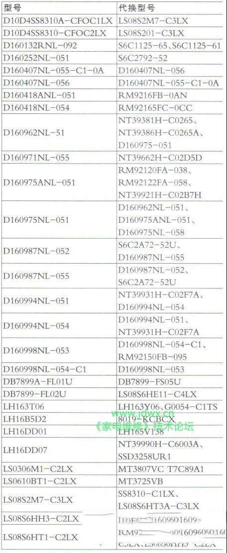

    TAB是英文Tabulator的缩写,表示将芯片预先封入编带内的焊接方式,又称带载自动焊,是一种新型微电子互连技术,能有效地减小引线间距,从而实现有限空间内的多引线连接。现有液晶屏的TAB模块引线间距已降至0.15mm,TAB引线可达864条。液晶屏中的TAB模块是指采用TAB方式将液晶驱动芯片进行薄膜化封装的一块小电路板,如图1所示,各型号对应的代换型号如表1所示。TAB模块通过热压方式与液晶屏玻璃体的引线端相连,以驱动液晶屏。
