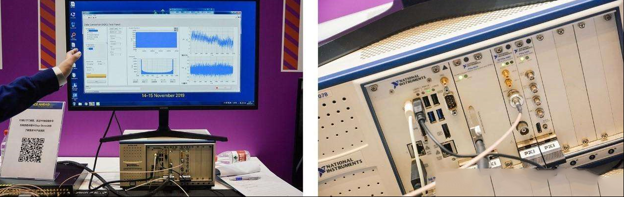

首先我们来看一个“软件定义的自动化测试测量”的例子。NIDays Asia的各展位实际都有这种“软件定义”的影子,比如下面这个卫星综合测试系统。工程师告诉我们:
“同样的一个硬件平台,能够实现三个功能,分别是TT&C(Telemetry, Track and Command,遥测遥控)、HDR(高速数传分系统),以及GNSS(全球导航卫星系统,这里的应该主要是北斗与GPS)。”工程师说,“因为我们的整个平台是软件定义的,通过软件就能切换,让一套系统实现上述三个功能。”
“TT&C是卫星和地面站建立通信链路的一套核心系统,我们这套系统能够模拟地面站。通过上行指令,下行接收卫星反馈的状态信息。在整个过程中完成卫星的测距、跟踪。现在能够支持卫星体制中的USB(Unified S Band),以及DSSS(Direct Sequence Spread Spectrum,直接序列扩频)两种体制;第二个功能是HDR高速数传,也就是卫星专门用来下行传输一些高速数据载荷,比如遥感卫星上的高分辨率摄像机图像数据——我们这套仪器就是充当地面站接收机的作用,对高速射频信号进行解调和解码。第三就是GNSS仿真器,导航信号的仿真。”
上面这个场景中,左右两台设备是同一个型号(PXIe-1028),只不过右边这台在模块上多了“一个卡”,“因为在模拟高速数传的时候,实际测试场景中需要一个被测卫星,发送高速数传信号给地面站。演示的这个场景中没有卫星,所以多加一个卡来模拟卫星功能。”

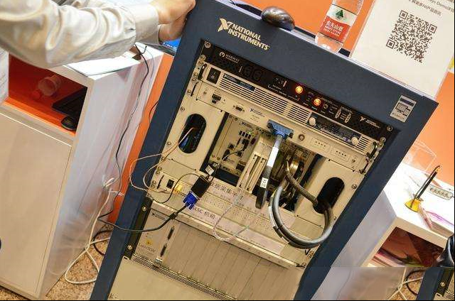

针对新能源汽车蓄电池的解决方案,充放电测试。“使用我们一个协议的模拟数据,通过SMU(源测量单元)高精度模块再生成数据,再通过4310模块(正中间位置)采集模拟生成的符合标准协议的数据;预留CAN通讯,根据客户需求,可通过CAN与电池BMS(电池管理系统)进行交互,检测电池运行状态;SLSC故障注入模块(靠下方),在电池发生短路等问题时,了解电池充放电性能;另外进行电池温度等数据采集;RM-12999(第三层)可测量高达2000V, 2000A的测试;RMX-4127可编程模块(第二层),可为电池充电,可输出0-650V,1500W功率。”

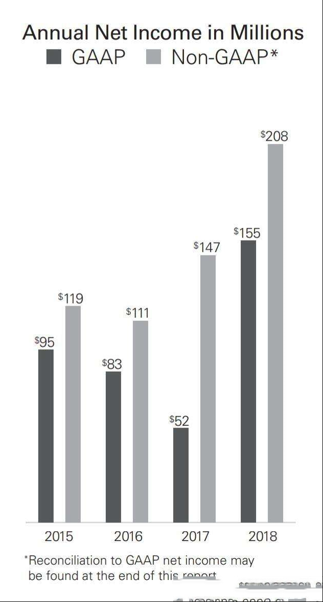

不过在总的财务状况中,有一个细节是值得一提的。虽然近4-5年,NI的年度收益都在上涨(从NI截至今年9月的季报来看,排除汇率影响,预期2019财年NI营收会和2018年基本持平),但这家公司的净利润曾在2015-2017期间发生过一次滑坡,尤其以GAAP标准来看,如上图所示。到2018年,毛利率正在进一步回升。
Alex Davern在致投资者信中提到:“我2017年1月接任CEO,设定了两个目标:创造营收记录,以及在2019年达到营业利润目标。”总营收目标实际是不出意外的,而在利润方面,“我们2018年达到了non-GAAP营业利润18%的目标,提前一年达标,而净利润自2016年以来则增长了将近90%。”

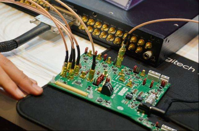

数据转换器ADC/DAC测试方案,覆盖18bit ADC/DAC静态测试(INL, DNL)及Delta-sigma ADC/DAC动态测试(SNR, THD等),支持基于SerDes的高速ADC/DAC测试。其中PXIe-4463和PXIe-5433(右下图的右边两个板卡)为ADC提供信号源,分别是24bit与16bit,如果测试14bit的ADC则选择5433,测试18bit ADC则选用4463;信号源发送波形到ADC芯片上,转化后的数字信号发送到PXIe-6570(右下图中间的板卡)做分析,6570也会控制对应芯片的一些功能,实现测试。“PXIe的总线同步性能强,ADC测试需要保证信号源和采集板卡之间始终边缘对齐,保证采集准确性。其同步精度可以达到几百皮秒,用定时板卡6674T甚至可以达到几十皮秒。”

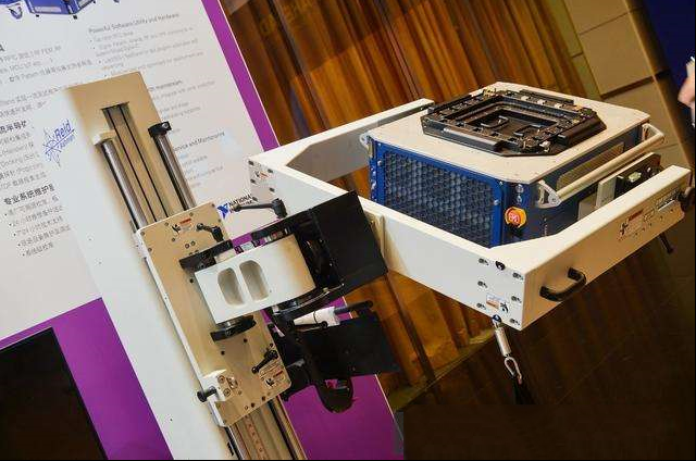

自动驾驶仿真模型,上面分别是摄像头、激光雷达、毫米波雷达与陀螺仪,“整个模型的数据速率可以达到15Gb/s,存储量也很大;模型的同步性能好,精度可以达到毫秒级别;可以按照需求添加其他传感器,如力学传感器等

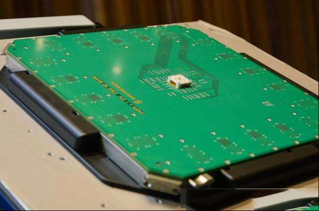

半导体测试平台,可以测试晶圆也可以测试切好的die,上图主体部分是机台(测试时会倒置,与机台下下方的handler对接),当芯片与机台接触后,信号即可传至被测芯片;“从实验室到量产,都能基于同样几个平台,硬件资源和软件代码可实现很高程度的复用;它还是个模块化平台,可按照客户需求配置——选择不同的测试资源就能够测试不同的芯片;软件环境兼容性佳”
