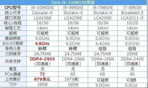

参数点评:其实从参数来看,不难发现i9-10980XE,甚至i9-9980XE都是i9-7980XE的马甲,同样是基于Skylake-X架构,优化优化再优化同样是使用14nm++++++++工艺打造,不同之处只在于频率和价格。
i9-10980XE的频率对比i9-9980XE进一步提高,在优化的英特尔睿频加速Max 技术3.0加持下全核加速频率达到了3.8GHz,单核更是达到了4.8GHz,这对于一款18核的Intel处理器来说并不容易。
CPU提供的PCIe通道也开放多了4条,最多可达72条,内存兼容性也更佳,最多可支持256GB 2933MHz的内存。
除此以外CPU最大的惊喜就是价格了,本来上一代的i9-9980XE发布时频率提升价格还便宜了20块美元已经有不少网友直呼Intel良心,加量不加价。
那么这次价格直接腰斩,便宜了1000美元,网友:???这还怎么玩。
看来Intel要多良心,还是得看隔壁有多给力啊~

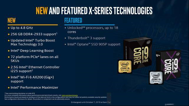

其实除了依靠提频在传统性能上有所提升,10代酷睿X系列处理器最大的改变还是大大加强了AI性能,赶上了人工智能的风潮。
新CPU其他方面的提升这个图也很清晰地列出来了,下面我陈述一下主要的几点。
1、DL Boost深度学习加速,这个功能其实之前在Intel的服务器平台已经具备,这次首次下放到消费平台,该功能让处理器AI推理性能对比9980XE提高2.2倍,比三年前的平台快7.9倍,是人工智能就业者的福音。
2、无线支持Intel Wi-Fi 6 Gig+,基于AX200芯片组,有线方面支持级到Intel i225 2.5G也就是2.5千兆网络。其中最大的亮点就是这个Wi-Fi 6了,Wi-Fi 6和上一代的Wi-Fi技术标准相比,Wi-Fi 6的数据传输速度提高了四成,能够支持增强和虚拟现实(AR / VR),扩大了网络容量。在传输速率、功耗、空间、性能等方面Wi-Fi 6都有着较大提升,普通人可能没什么感觉,但对于专业用户来说应该比较有用。
3、支持Intel Performance Maximizer(IPM)一键超频工具(此前仅支持九代酷睿K系列),自动调整CPU的电压和频率,让超频更加轻松简单。

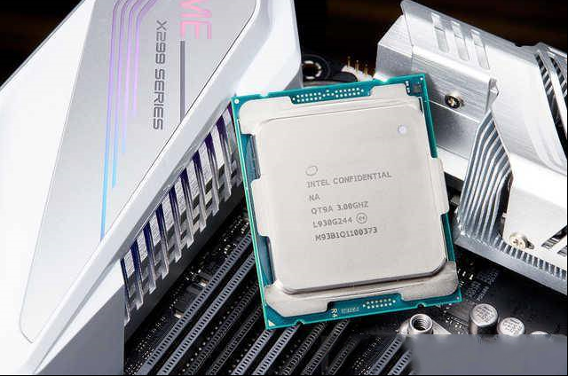

i9-10980XE真容-熟悉的味道
说了这么多CPU参数,不看看本尊总觉得哪里不对,下面就来一波图赏。

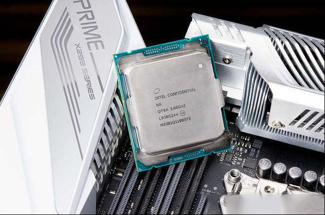

 i9-10980XE

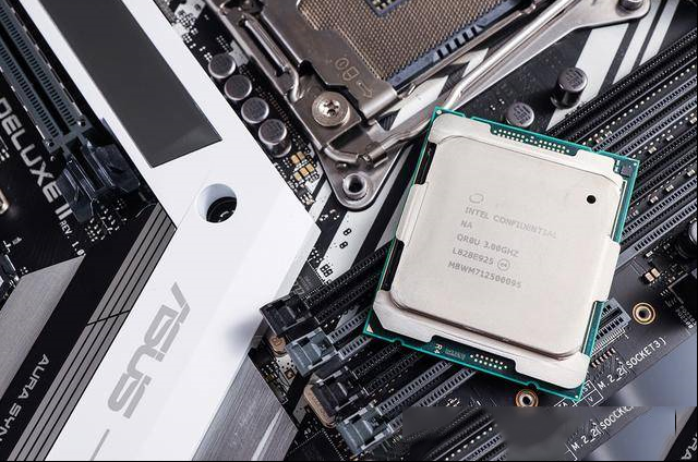

 去年的i9-9980XE

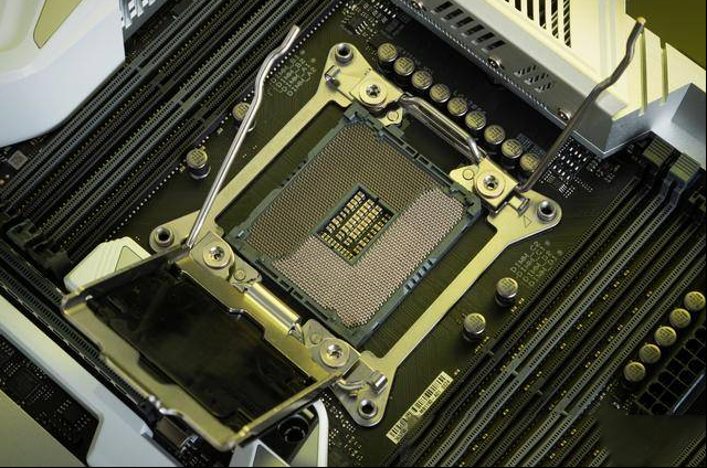

单看外观i9-10980XE和i9-9980XE区别不大,都是这种不规则神似姨妈巾的顶盖。i9-10980XE
CPU依然采用LGA2066接口,个子还是比较庞大的。
我们拿到的是ES版本,所以CPU盖子没有型号。
这里可以科普一下,ES版本也是分批次的,比较早期的ES CPU可能会有各种BUG,我们这颗是和零售版基本没差别的最新批次,拿来做测试是没什么问题的了。

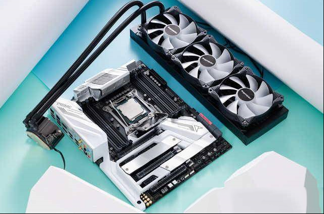

为了能稳定发挥这颗10代酷睿X系列处理器旗舰的性能,我选择了一款绝对稳定靠谱的主板华硕30周年纪念主板PRIME X299 EDITION 30进行测试。
白色装甲是PRIME系列的专属特点,30周年纪念版也不例外,主板正面被大量白色装甲覆盖。CPU供电部分被散热片完全覆盖,想要带动18核的CPU,没有超豪华的供电模块怎么行,CPU供电口也采用了双8Pin设计,以应对至尊平台CPU的高功耗。
主板I/O端口也非常丰富,顶部黑色接口的网卡是Intel I219-V千兆网卡、蓝色接口的是Aquantia AQC-111C 5G网卡、自带的无线网卡是Intel Wi-Fi 6 AX200。USB接口方面共有6个,4个USB3.2 Gen1接口,2个USB 2.0,有“BIOS”字样框着的USB2.0接口在关机后也通电,供方便BIOS使用和关机后其他设备充电。
处理器散热器使用了鑫谷 冰酷 360 RGB 智领版 水冷散热器,360冷排的规格压制这款处理器应该不是大问题。
风扇还有冷头有ARGB灯效,点亮效果与主板的RGB灯效比较配。

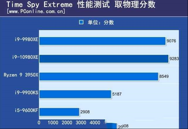

本次理论性能测试囊括了家喻户晓的CPU-Z、CineBench R15、CineBench R20还有3DMark的 Time Spy Extreme,具体成绩看下列图表。
理论性能测试最后总结:从理论测试的结果来看,i9-10980XE对比i9-9980XE在单核性能上有比较明显的提升,大概10%,这就要归功于优化后的Turbo boost 3.0了,让CPU能智能筛选出负载的核心并睿频到4.8GHz那么高,但是看多核成绩的话,两颗处理器差距微乎其微。

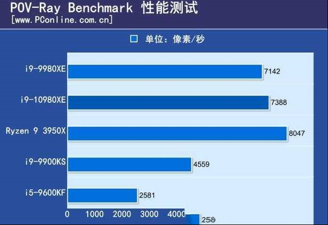

POV-Ray的分数代表了CPU的3D渲染性能,每秒渲染像素越多表示性能越强。

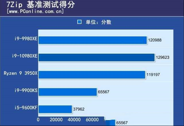

7Zip算是目前比较常用的压缩软件了,由于自带Benchmark功能,所以也适合做测试项目。这一项目除了与处理器性能挂钩以外,还非常受内存性能影响,因此这项拥有4通道的i9-9980XE和i9-10980XE天生就处于优势地位。

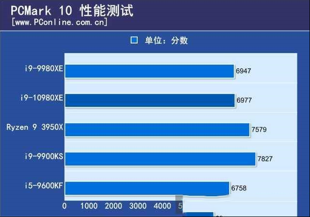

PCMark 10会从各个应用方面测试主机的日常应用性能,涵盖浏览网页,编辑文档到多媒体应用,这一项目得分最高的是9900KS,说明这个软件认为日常办公的话9900KS给人的体验最好。
毕竟日常应用还是用单双核比较多,睿频频率更高的i9-9900KS会更占优势。

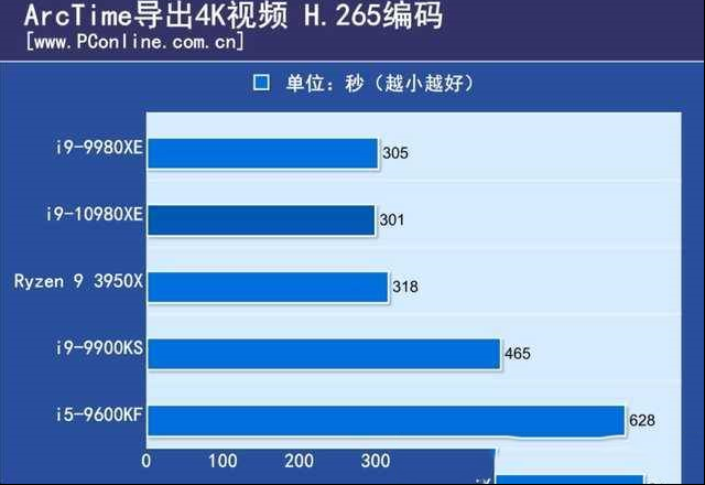

▍视频导出
视频导出也是巨吃CPU资源的,专业做视频的朋友对此性能需求极度强烈。我们会让它们导出一个相同的视频,视频各种参数相同,记录总时间,导出的格式会有两种,其一是比较常用也是应有最广泛的H.264格式,第二种是更新压片也更高效但应用范围还比较少的H.265格式。
实际测试i9-10980XE终于是领先全场,影音方面也是Intel传统优势了。

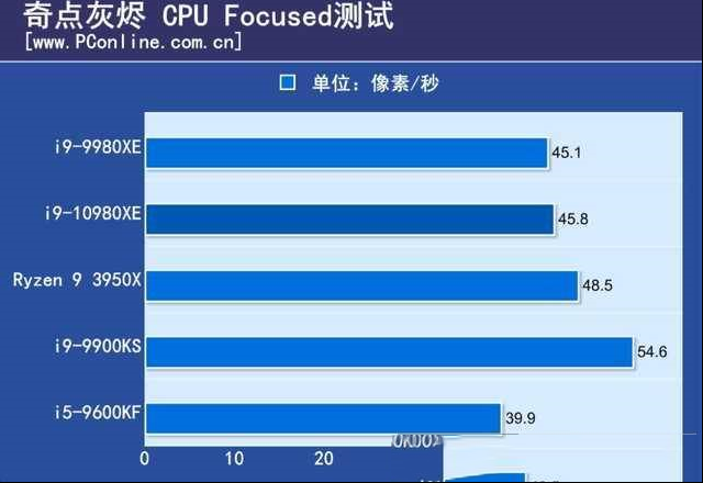

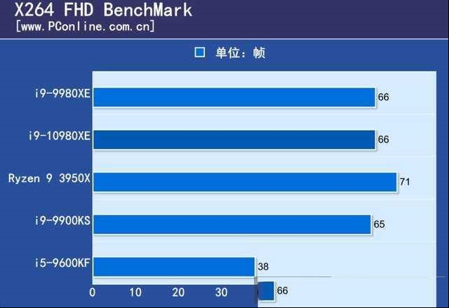

最后还用一个测试CPU导出性能的X264/X265 FHD BenchMark来测试CPU理论导出性能,跑分方面显示3950X应该是最好的,但是反映到实际中却非如此,这就与软件优化有关系了。
实际应用测试最后总结:实际应用于理论测试的结果一致,i9-10980XE对比上代提升不会太多,与3950X则互有胜负。

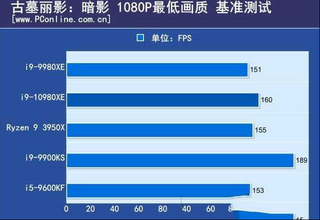

到这种程度的处理器,其实玩游戏都没有什么压力,不会成为瓶颈,但首测嘛,还是得象征性测三个游戏,看看新CPU是否如我所说,也顺便看看它与声称最适合玩游戏的CPU i9-9900KS有多大差距吧~
游戏内设置:分辨率设置成1080P,画质全极低,抗锯齿关闭,把分辨率调为1080P,特效开为全低能很好反映出处理器之间的理论游戏性能差距。
游戏性能测试最后总结:实测i9-9980XE、i9-10980XE和Rzyen 9 3950X的游戏性能基本处于同一水平,比i5-9600KF要好,落后i9-9900KS大约15%。
这性能玩游戏绰绰有余了,如果十分看重玩游戏,把目光转移到显卡上才是王道。

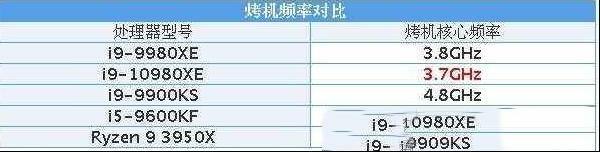

有的人可能会问了,为啥频率更高的i9-10980XE功耗会比i9-9980XE低这么多呢?这其实与CPU的设定有关,有的CPU可能会设定烤机时频率降到非常低的水平,达不到标称全核最高加速频率,我们也记录一下参测CPU在烤机时的全核频率。
能看到基本上每款处理器都有不同程度的降频,i9-10980XE全核频率要比i9-9980XE低0.1GHz,这也难怪新CPU功耗会更低了。
