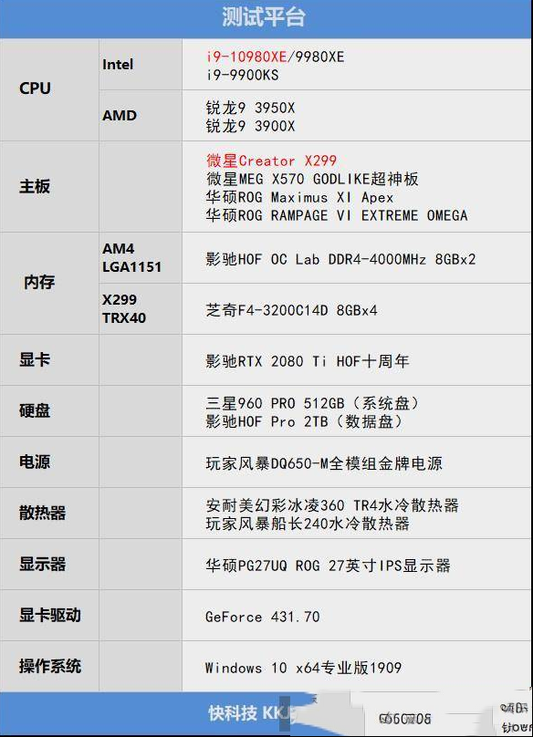

测试平台如下:
我们收到的是QS版的i9-10980XE处理器。

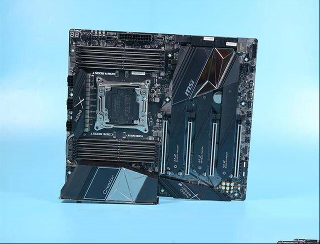

Creator X299采用高端散热设计,可应对可能导致散热问题的高工作负载。在创作者处理高负载操作(例如视频编辑,动画或编程)的同时,更大的散热器尺寸和全铝的热管设计更助于散热,从而提高性能。 除了散热设计,Creator X299还通过专用的12相90A数字电源和三路8针电源连接器确保了电源的稳定高效传输。

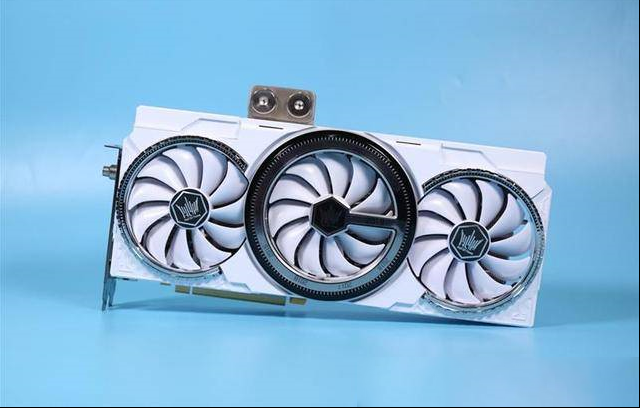

显卡使用的是影驰RTX 2080 Ti HOF十周年,这块显卡采用6条热管散热,其中有3条为8mm复合热管,显卡TDP高达300W,算是目前顶级的RTX 2080 Ti非公显卡。
主流平台使用的是影驰HOF OC Lab DDR4-4000MHz 8GBx2套装。HOF OC Lab DDR4每一条内存都精选三星B-die优质颗粒,经过影驰超频实验室精心调试,拥有强劲且稳定的超频性能。
在所有的测试中,我们会将内存的参数设置为双通道3600MHz 16-18-18-38 CR2。
X299平台使用的是芝奇F4-3200C14D 8GB,一共4条32GB,组成四通道模式,测试时参数同样为3600MHz 16-18-18-38 CR2。
影驰HOF PRO PCIe 4.0 SSD 2TB。要测试X570的PCIe 4.0的性能,怎么能少得了这块顶级的SSD呢。
这块SSD采用了一条纯铜热管连接散热面的正面和背面,可以有效降低主控的温度。
散热方面使用的是玩家风暴堡垒360EX水冷散热器。
4K UHD(3840*2160)分辨率、4ms响应时间、144Hz刷新率、G-Sync 技术、IPS+量子点面板、10bit色彩、DisPlay HDR1000认证。
任何一款显示器只要支持以上任何一种特性,都可以称之为高端显示器,华硕 PG27UQ ROG拥有以上全部的特性,堪称目前最为顶级的电竞显示器。

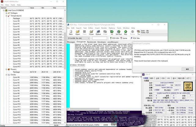

3、POV-Ray
i9-10980XE的多线程成绩为7452PPS,单线程则为501PPS。
在POV-Ray测试中,i9-10980XE的单线程分数比i9-9980XE多了45分,领先幅度刚好达到了10%;多线程分数则多了84分,领先幅度为1%。

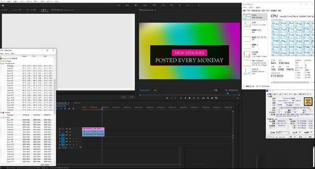

1、回放
视频回放并不太消耗处理,i9-10980XE 的CPU占用率60%左右,CPU最高功耗184W,最高温度64度 。

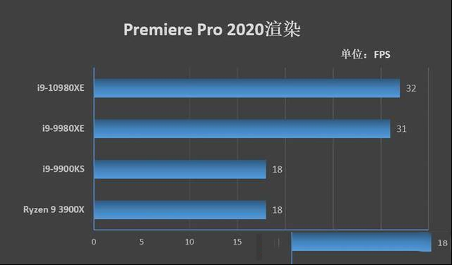

渲染:i9-10980XE渲染1439帧总共耗时45秒,渲染帧率为32FPS。
i9-10980XE渲染帧率比i9-10980XE高出1FPS,比9900KS与锐龙9 3900X高了78%。
