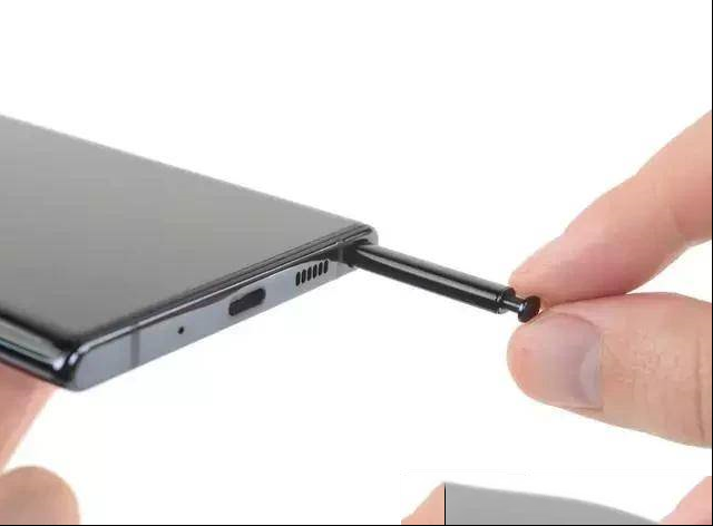

5/39 S Pen是Note10系列最闪亮的明星,如今它已经变成了一根魔法棒,可以隔空操控手机。

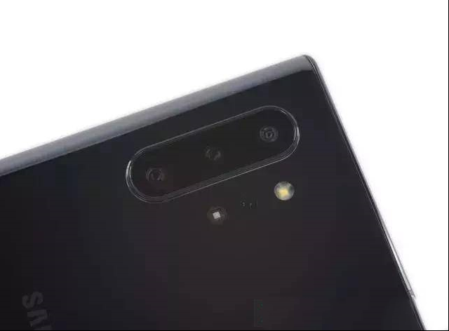

7/39 该机背部镜头中有一个特殊的存在,就是那颗Depth Vision ToF传感器,它能为Note10+带来许多功能,比如实时对焦、AR效果和3D扫描。

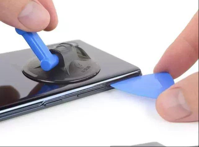

9/39 如今大多数手机都是用胶水粘合后盖,所以还需要特殊工具。玻璃后盖弧度很大,要沿着Bixby和音量键慢慢来。

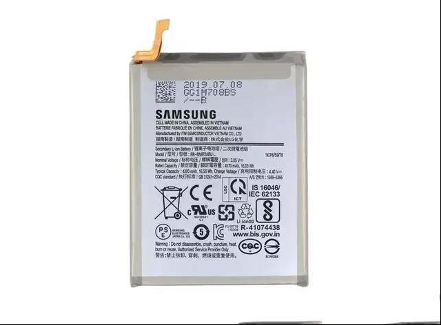

15/39 这次Note10+的电池达到了16.56瓦时,比Note9的15.4瓦时强不少。这块电池重量为59.1克,尺寸为77.3毫米x 58.4毫米x 5.5毫米,比Note9的电池重4.4克。

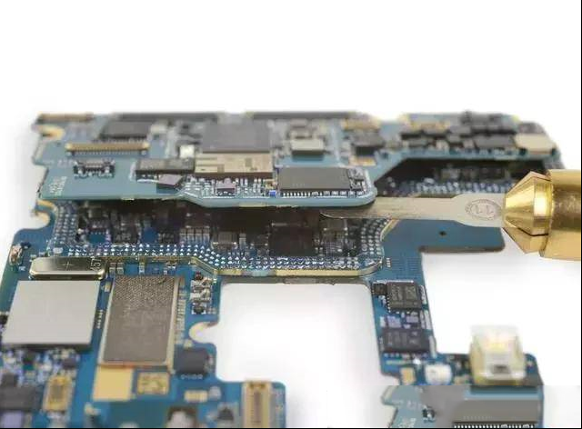

21/39 值得注意的是,三星这次也用了堆叠主板,这个设计思路来自苹果,可以节省更多空间。
