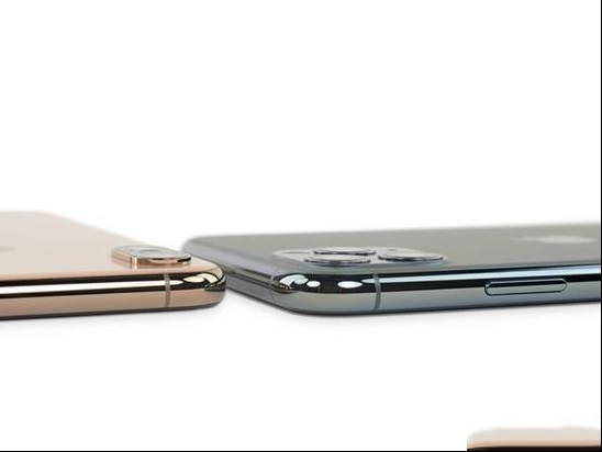

新款iPhone的中间部分增加了一些额外的材料,在相机周围增加了更多,但裸 露的摄像头下面额外的一层覆盖材料以帮助其改善凸出程度。

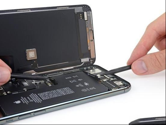

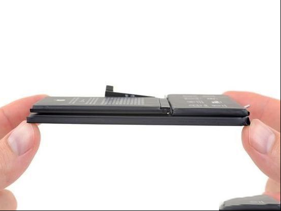

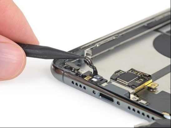

全新iPhone 11 Pro Max配备了巨大的L形电池(带有两个电池连接器),值得注意的是,当iFixit团队断开直接连接到主板的“主”电缆时,即使连接了另一根电缆iPhone也照常关机并且无法启动。

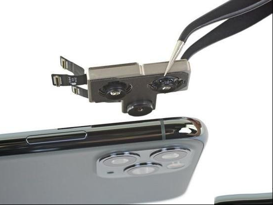

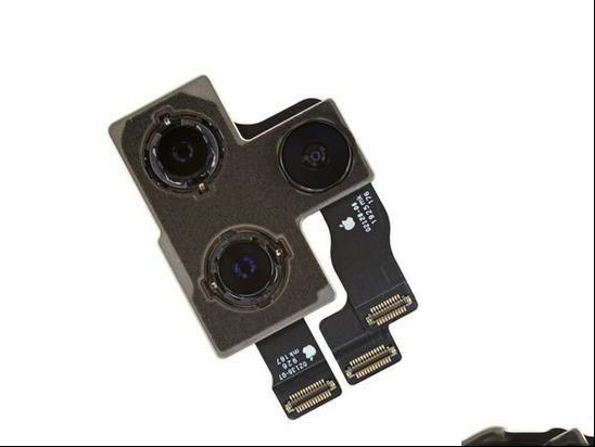

智能手机制造商越来越关注提高图像质量,苹果今年也在摄像头硬件方面下足了功夫:最大的升级是新的超广角传感器/镜头,而标准的广角和远摄镜头也可以提高其ISO范围和快门速度。前置摄像头的分辨率有所提升:前置摄像头现在从7倍增加到12 MP,其电缆不再位于电池下,拆卸相对而言更方便。

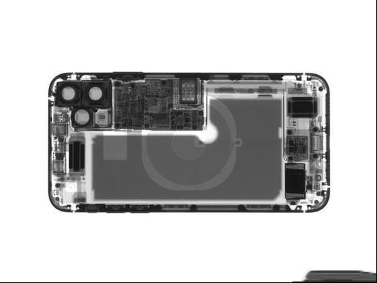

iFixit团队发现iPhone Pro Max的后置三摄像头被固定在了一起,每个相机都有各自独立的电缆。X射线呈现了摄像头的内部细节:黑条是OIS,其余的细小斑点几乎与去年的组件相匹配,对此iFixit团队猜测这枚后置三摄模块没有专用的RAM芯片。

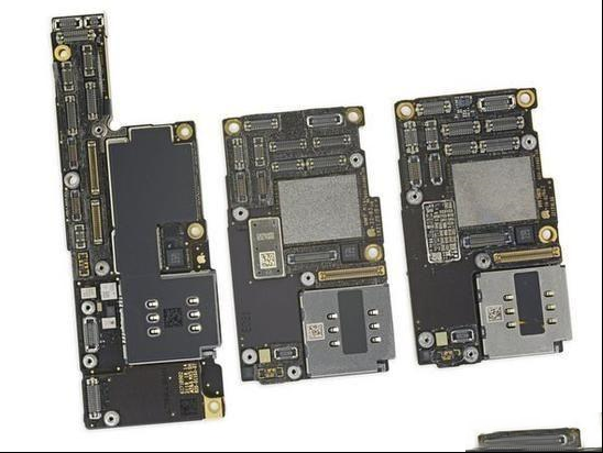

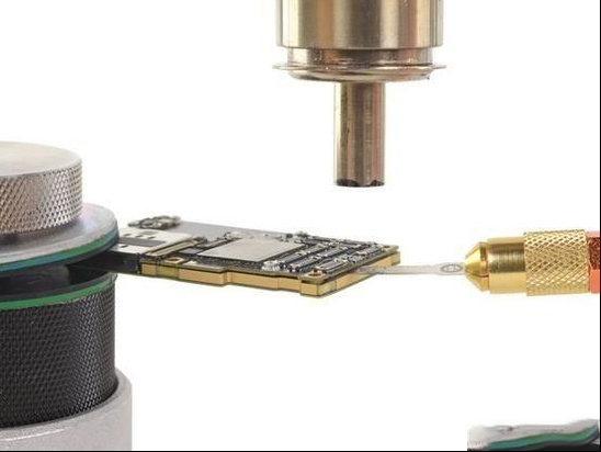

新的形状,相同的双层设计和分离程序。在大量集中热量的作用下,仅撬开一点,顶板便从互连板上剥离。终于看到了备受赞誉的A13处理器,以及大量卡在这些微型板上的其他硅片。

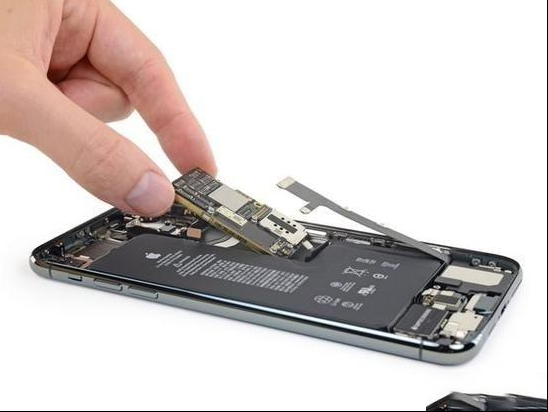

iPhone 11 Pro Max电池的拆卸变得更容易了,拉开几条拉伸释放胶条即可释放电池。
iPhone 11 Pro Max使用了两根电池连接器,目前尚不清楚拼过这么做的原因是什么。不过苹果确实在今天发布了一份新的支持文档,指出iPhone 11 Pro包含用于监视和管理电池性能的新硬件。
开那个神秘的互连板,看看其中的一些芯片:
一个较小但有用的更新是,三根柔性电缆全部汇聚在同一位置,我们确实希望3D Touch层的损失会多一些-显示器的厚度比其前代产品薄约四分之一毫米。加上iPhone整体厚度的轻微增加,显然是增加电池容量的很大一部分。
