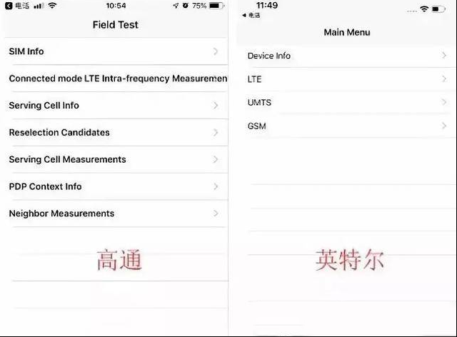

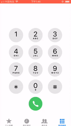

我们只需要在拨号界面输入:*3001#12345#* 然后点击拨号,就会出现通讯基带的隐藏调试界面。
如果顶部显示为「Field Test」则表明为高通基带,如果显示为「Main Menu」则为英特尔基带。

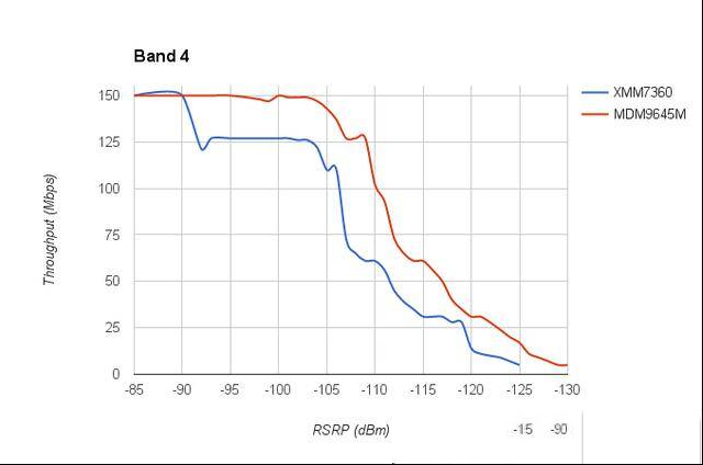

无论是那种情况下,高通基带都要好于英特尔基带的iPhone,这一点在iPhone7上尤为明显,早就有专门的机构测试过两者的信号差异。
无论是传输速度还是稳定性,以及信号强度方面,高通基带都要比英特尔的高30%以上,英特尔基带的iPhone网络速度慢且不稳定。
