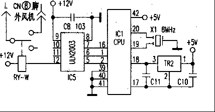

摘要:   整机不工作一般是供电dianyuan电源电路、晶振电路、复位电路等的【故障】所引起。电路如图上图,下图所示,首先检测供电dianyuan电源电路的12V、5V电压正常;其次检测IC1 19、20脚电压约为1V和2V,且用同型号的8 ...
      整机不工作一般是供电dianyuan电源电路、晶振电路、复位电路等的【故障】所引起。电路如图上图,下图所示,首先检测供电dianyuan电源电路的12V、5V电压正常;其次检测IC1 19、20脚电压约为1V和2V,且用同型号的8MHz晶振代替X1,但问题没有解决。接着在断电后再通电的情况下,测量IC1 18脚电压始终为高电平,因此怀疑复位电路有【故障】。最后更换复位电路TR2,重复断电后再通电。测量IC1 18脚电压有高低电平变化过程(IC1 18脚为低电平复位有效),整机恢复正常工作。
