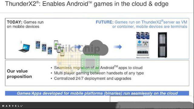

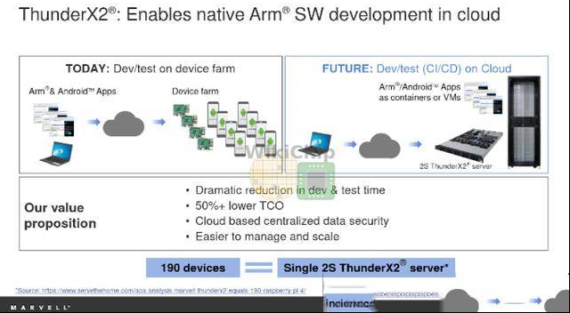

Marvell公司现在将ThunderX2处理器定位为基于云的原生Arm应用程序开发和原生的Android仿真的良好的可选方案。此外,Marvell认为,当前依赖大量Arm SBC的大型设备服务器场(如Raspberry Pi 4)可以由其32内核的ThundeX2处理器替代,其可以以较低的功耗提供更高的性能。
目前确实存在数千个设备的数据中心SBC服务器,这些服务器用于运行“虚拟化”的Arm on Arm,而不是使用x86服务器进行模拟。我们在ServeTheHome的朋友如果您有兴趣,可以将实际的SBC与ThunderX2进行比较。但是,如果想与AMD竞争,Marvell将不得不使用其下一代芯片来加强其竞争力。

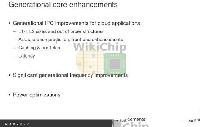

Marvell计划最早在今年年底或明年年初对外介绍Thunder X3。根据路线图,Thunder X3的核心称为Triton,它借鉴了Arm内核所采用的希腊众神的代号。Gopal Hegde透露了Triton的一些信息,包括它将具有4个128位NEON SIMD单元(是Vulcan的两倍),并且仍将使用八个内存通道。就性能而言,Marvell有希望其相比上一代的Vulcan内核能够实现2倍以上的系统级性能提升。
“我们希望实现每一代的性能达到上一代性能的2倍以上。即与Thunder X相比,Thunder X2的性能要好2倍以上,同样Thunder X3的性能将比Thunder X2高出2倍以上,Thunder X4的性能将比Thunder X3高出2倍以上。” 性能、功率和效率的提升来自过程节点的改进和体系结构的改进。Hegde还提出了Arm的可扩展矢量扩展(SVE),并表示Marvell计划在这些未来产品中支持某些SVE功能,TX3、TX4可能都会支持。
Hegde表示:“我们目前的核心是经典的无序超标量架构,这也为我们的下一代产品提供了很大的扩展和性能改进的很大空间,通过更好的流程,它还为我们提供了更好的频率和更低的功耗。Marvell希望通过更好的工艺节点,在未来两代中显着提高频率和电源效率。ThunderX3将采用台积电7nm工艺制造,未来的ThunderX4可能会采用5nm工艺。
