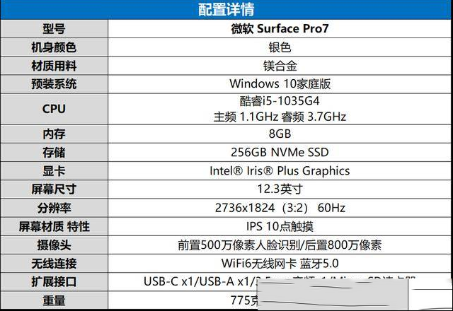

详细到配置上的升级,主要还是常规的平台迭代,更新到了最新的10nm第10代酷睿处理器。虽然如今1TB的SSD价格也相当廉价,但微软仍然将起始容量定在了128GB,不过还好,我们拿到的是相对宽裕一些的256GB版本。微软对于WiFi6的支持还是相当积极的,这也是市面上为数不多使用WiFi6无线网卡的笔记本产品。当然最重要的升级是终于迎来了一枚满血的Type-C接口,虽然并没有一步到位拥有雷电3,但毕竟也算向理想的状态前进了一大步。
熟悉的3:2 12.3英寸屏幕,分辨率仍然保持在2736x1824,PPI为267。从细腻程度上而言,这块屏幕仍然拥有领先地位。但受限于变形本对平板模式避免误触的考虑,屏占比就稍显逊色了。

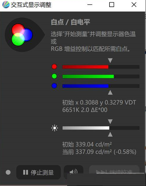

通过我们的实测可以发现,最高亮度达到了339nit,相当不错。

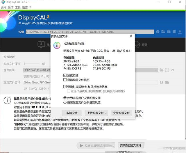

实测色域覆盖达到了98.9%sRGB以及74.8%的DCI-P3色域。色准也十分不错,最大色彩偏移不过1.25,平均DeltaE仅有0.29。整体而言这款屏幕的素质相当良好,修图、平面设计等用途都可以提供准确的色彩。

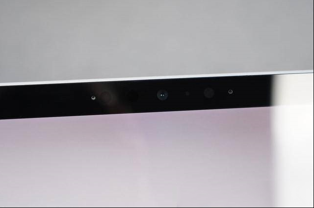

用于Windows Hello人脸识别解锁的摄像头保持不变,解锁的速度和准确性都保持了系列的高水准。

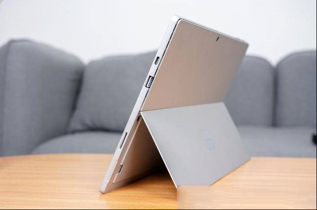

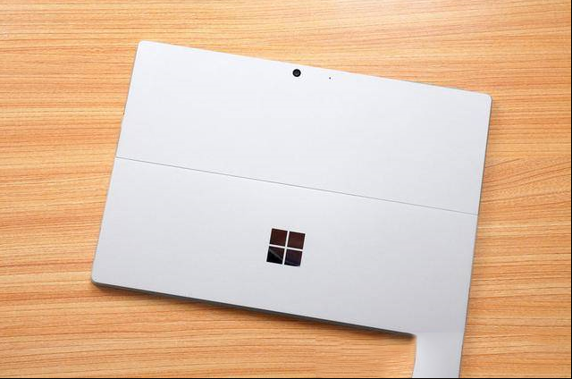

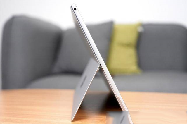

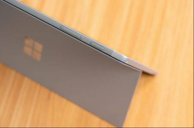

Surface Pro 7仍然使用的是无风扇设计,热量通过热传导以及机身四周的缝隙进行导出。顶部左侧集中了电源键以及音量调节按键。
机身左侧仅有一枚3.5mm音频I/O接口。
主要的接口基本上都集中于机身右侧。

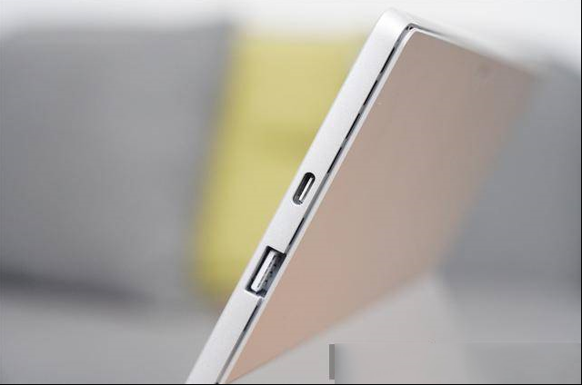

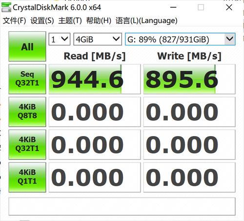

这一代的主要升级就是这枚USB Type-C接口,我们使用高性能的NVME 移动动态硬盘测试了一下速度。
读写速度来看,这个USB Type-C接口使用的是10Gbps全速率的USB 3.1Gen2规范。除了数据传输之外,也可以担负起视频输出的任务。但毕竟不是雷电3接口,无法使用外置显卡扩展坞来提高性能。但比较令人高兴的是,这枚USB Type-C接口还可以使用PD协议充电器进行充电。

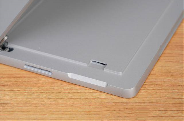

当然微软还是坚持保留了传统的Surface磁吸供电口。用于扩容的MicroSD/TF卡扩展槽也得到了保留。

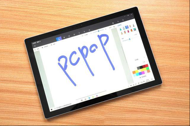

搭配Surface压感笔,可以支持4096级的压感识别,10点触摸屏幕和微软原厂优化的系统体验,让Surface Pro仍然可以保持自己在Windows平板这一类型里面的领先地位。

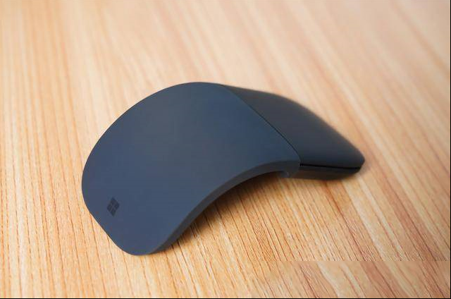

当然如果你打算使用传统的键鼠操作,微软也准备了Surface Arc便携鼠标。虽然手感比较一般,但可折叠设计提供了极好的便携性,十分适合主打超便携的Surface Pro系列。

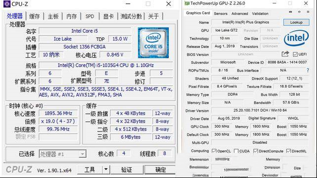

作为一款相对常规的迭代产品,Surface Pro7硬件上的变化主要集中于这颗使用了10nm工艺的酷睿i5-1035G4处理器。我们先来了解一下它的规格。
Ice Lake架构,4核心8线程,6MB的三级缓存,指令集甚至支持了最新的AVX512。默认频率仅1.1GHz,最高睿频也只有3.7GHz,从频率上来看相对于前代的i5-8250U处理器来说有所降低,这可能与10nm工艺技术的成熟度有一定有关系。搭配的Iris Plus显卡拥有48个EU单元,但可能是目前驱动支持有一定问题,运行3DMark会出现崩溃,无法进行完整测试。所以我们还是将目光集中在CPU上吧,毕竟无风扇笔记本被拿来运行游戏也不太现实。

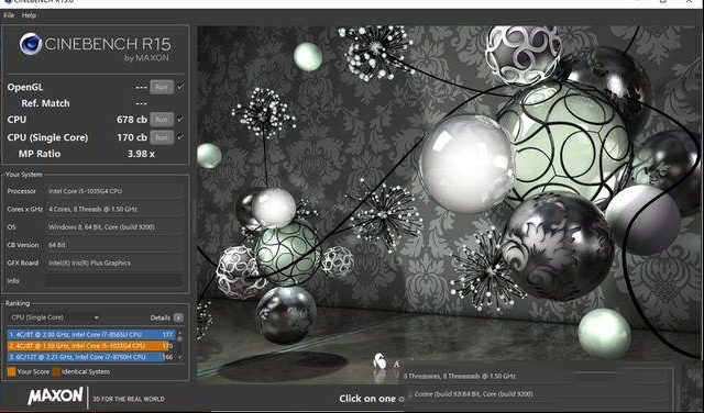

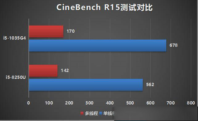

CineBench R15中,多线程成绩达到了678分,单线程也达到了170分。
相比Surface Pro6所使用的酷睿i5-8250U,性能提升还是比较明显的。多线程和单线程成绩均提升了约20%左右。

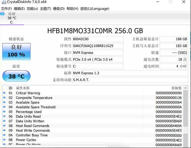

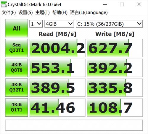

微软使用了一款非常少见的海力士SSD,通过CrystalDiskInfo进行识别可以看到是可以支持PCI-E 3.0x4的产品。
但是我们实测时发现性能数据并不是非常亮眼,尤其是写入性能只有627MB/s。整体上完全不像一枚PCI-E x4 SSD的表现。据我们猜测,微软有可能是为了降低SSD的发热量,在BIOS中限制了持续读写性能的释放。相当强的4K随机性能印证了这一猜测。

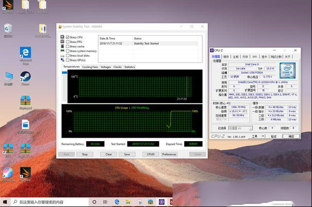

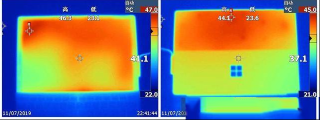

我们使用AIDA64内置的稳定性测试工具进行满载烤机测试,选择单烤CPU,可以看到CPU频率基本稳定在1.5-1.6GHz。
性能优先模式下,CPU满负载工作时可以达到了约25W,这对于一款采用无风扇设计的笔记本而言相当不容易。当然在我们烤机过程中CPU的温度也达到了93℃,虽然有了10nm加持,散热还是稍有遗憾。
不过好在外壳的隔热表现尚可,烤机30分钟后,正面最高温度仅46.3℃,北面最高温度44.1℃,基本上不会出现烫手的情况。

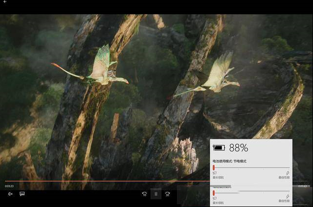

续航测试我们将性能模式调整为节电,屏幕亮度50%,本地重复播放同一段1080P视频。
可以看到,在一小时的播放之后,电量剩余88%,换算可知,实际本地视频播放时间可以达到约8小时左右。如果网页浏览或文字办公等使用场景,坚持一整个白天没有问题。
