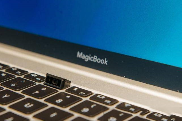

▼ 在F6和F7之间,是按压弹出式的摄像头。不用的时候可以按下去,用的时候按一下就弹出,确实够炫。我想好处有二:1、保证了极窄边框,因为摄像头不需要放在边框上了;2、保护隐私,免得病毒或者黑客的攻击来看你美美的脸,还记得马克扎克伯格的笔记本电脑前置摄像头上贴着贴纸吗?

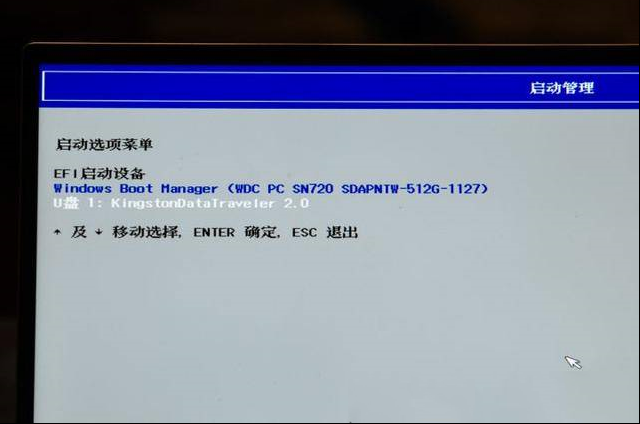

制作好启动U盘之后,插入荣耀MagicBook Pro的USB口中,按开机键,当屏幕出现厂家品牌的时候,不断的按F12,显示如下界面:
用键盘的向下方向键选择U盘1,按回车键,系统会自动进入安装程序,很多步骤都是清晰易懂,直接一直下一步即可。

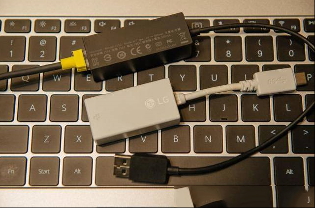

可是荣耀MagicBook Pro没有RJ45网口呀!
那就转接器伺候:
工具箱里拿出转接器,A口和C口的都有,插上直接就能用了,有线网卡的驱动是兼容的!

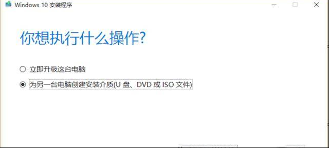

启动这个安装工具,基本上也都是傻瓜式的下一步,但其中一个选择要注意:
选择下边“为另收到其他维修同行的一台电脑创建安装介质”,也就是制作U盘启动盘。不要点第一个立即升级这台电脑,否则就是把操作的这台电脑直接重装一下Win10了。

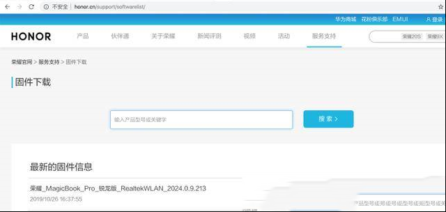

系统安装之后,发现屏幕亮度还不能调,无线WiFi还不能用,说明微软原版Windows10系统中也没有荣耀MagicBook的相应驱动程序。这时候,我们需要用另一个电脑去荣耀官网去下载无线网卡驱动,以及电脑管家软件。地址是:honor.cn,再进入服务支持,再进固件下载,如下图:
搜索“MagicBook Pro”,搜索结果列表里选择相应版本的无线网卡驱动程序和电脑管家。

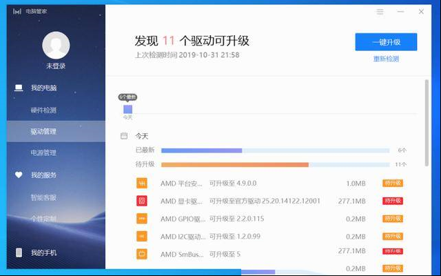

无线网卡驱动和电脑管家拷入U盘,再插到荣耀MagicBook Pro里面安装。无线网卡驱动安装后无需重新启动就能开启WiFi了,电脑管理里面可以批量安装和更新驱动程序:
很多部分驱动程序需要重启电脑后工作,重启后,所有驱动都已经适配了,屏幕亮度可调了,指纹也可以录入了。
