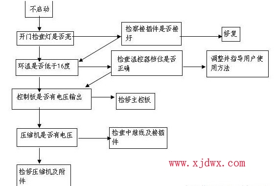

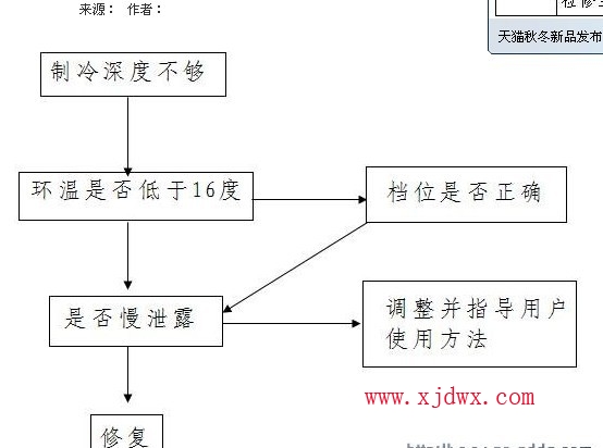

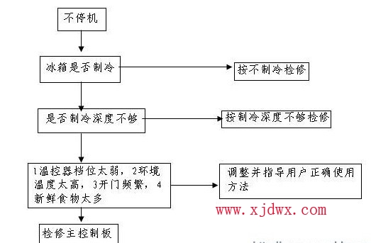

分享¥HaierH【海尔】BCD-539WH电★冰箱☆维修流程图
