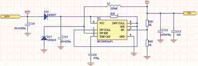

  2 dianyuan电源部分
  图2 系统供电部分
  系统供电电路如图2所示,DC/DC转换芯片采用MC34063,该芯片具有集成基准电压、振荡器同步和输入电压范围宽等特点,其输出电压可表示为Vout=1.25(1+R39/R40),输出电流可达500mA,完全满足本系统的功耗要求。为了降低干扰,芯片的输入端和输出端加了电容C10、C12、C13进行滤波处理。

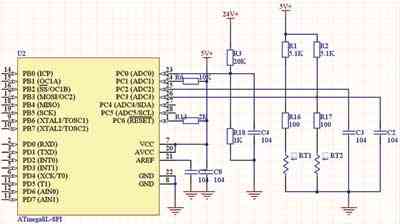

  图3 电压及【温度wd】检测电路
  3 电压及【温度wd】检测电路
  如图3所示,电压、【温度wd】检测采用单片机内部专用ADC采样通道,不增加额外芯片有利于降低系统成本。ADC基准电压等同单片机工作电压5V,系统输入电压经R3、R8分压简单滤波后送入PC0(ADC0),此端口根据分压比连续采样21次,然后将每次所得值相加即可还原系统输入电压;RT1、RT2为负【温度wd】系数传感器,当【温度wd】上升或下降时其zuzhi阻值随之减小或增大,相应ADC端口将多次采样的电压值进行数值平均滤波并与已知的电压/【温度wd】区间比较,得出实时【温度wd】。

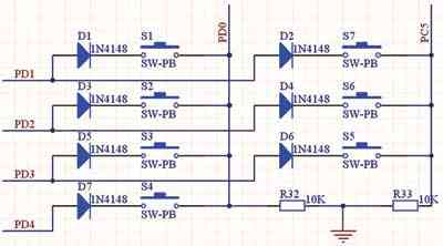

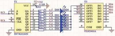

  4 键盘和显示电路
  如图4所示,由于单片机I/O口有限,键盘和显示电路采用了端口复用,3位8段LED数码管驱动增加了SN74164串入并出芯片进一步缓解端口有限的压力。其中键盘有7个按键, 分别为开关机、制冷/通风、强制冷、设定、上增、下减,可以进行【温度wd】设置和新风时间设置等。LED数码管可以显示当前车内【温度wd】、系统预设【温度wd】、输入电压等,当蜂鸣器报警时能显示【故障】代码为维修调试提供了方便。
