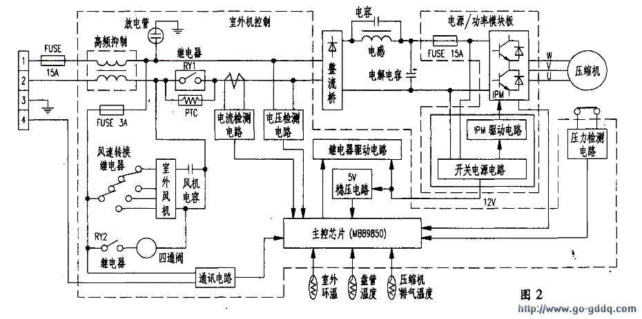

  changhong长虹KFR-28GW/BP型变频空调,属“大清快”变频系列。
  其主要机型包括:KFR-22GW/BQ、KFR-25GW/BQ、KFR-28GW/BP×2、KFR-40GQ/BQ等,它们的电路原理基本相同。参照图l的原理框图、图2的电气接线图。

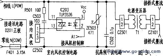

  电路见图3所示,由POW、COM两端输入AC220V交流电压,经保险管F401、压敏电阻ZE503、C502过流保护和高频滤波后,一路送到通讯电路;另一路送到dianyuan电源变压器T1初级线圈;第三路送到室内风机控制电路。

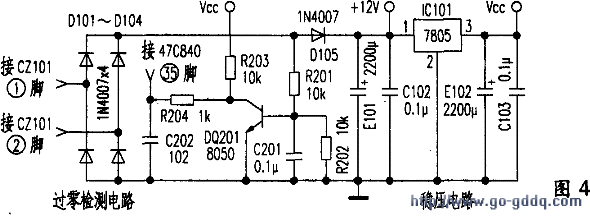

  2.室内机辅助dianyuan电源电路
  电路见图4所示,由dianyuan电源变压器T1次级线圈输出的低压交流电,经整流管D101~D104、E101和C102整流、滤波后,输出+12V电压,分别给继电器控制电路和蜂鸣器电路等供电。同时+12V电压经三端稳压块ICl01(7805)、ECl02和C103稳压、滤波后,输出稳定的+5V电压,分别给主控芯片电路、复位电路、【温度wd】传感器电路、室内风机控制电路、过零检测电路、驱动电路、按键和显示电路等供电。
  3.室内风机控制电路
  电路见图3、图6所示,室内风机的运转过程主要由主控芯片IC201(47C840)(23)脚和双向可控硅光耦IC203(TLP3526)进行控制。在主控芯片IC201内部程序的控制下,可实现室内风机的运转、停转及无级调速等功能。当CPU的(23)脚输出低电平时,IC203内部发光管导通,其发光强度控制内部双向可控硅的导通程度。从而进一步控制室内风机的工作状态和运转速度。同时室内风机的转速还受反馈电路控制,当风机转速信号通过R338、R321反馈到IC201(34)脚后。其内部风机转速检测电路则按照风机运转状况来确定风机转速,从而准确控制风机转速R501、C503为抗干扰电路,防止高频电磁波干扰其他电器。
     4.过零检测电路
  电路见图4、图6所示,该电路的作用有两个方面:一是检测供电电压是否正常;二是用于控制室内风机的转速。
  AC220V电压由dianyuan电源变压器T1降压。次级低压交流电通过D101~D104整流,输出频率约为100Hz脉动电压,经R201和R202分压后送到DQ201的b极,当b极电压大于0.7V时,DQ201导通,C202通过R204、Q201进行放电,IC201(35)脚便得到一个低电平;当b极电压小于0.7V时,DQ201截止,VCC通过R204对C202进行充电,于是IC201(35)脚便可得到一个(高电平)过零触发信号。

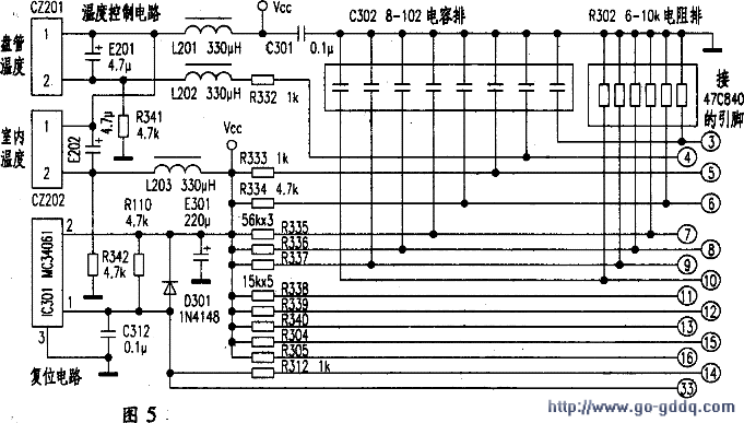

  6.室内机上电复位电路
  电路见图5所示,该电路的作用主要有两个方面:一是上电时将CPU内部程序初始化;二是起到监视dianyuan电源的作用,当dianyuan电源电压异常或产生较大干扰时,给CPU提供一个复位信号,当复位块IC301(MC34061)(2)脚得+5Vdianyuan电源时,内部电路进行比较,如果电压低于4.6V,IC301(1)脚电压被拉低,同时主控芯片IC201(33)脚电压被拉低,IC201内部电路不能复位;如果电压高于4.6V,C312开始充电,延时后IC301(1)脚和IC201(33)脚电压逐渐上升。达到复位值时即触发IC201内部电路开始复位。并进入正常工作程序。D301为钳位二极管;C312为复位延时电容。
