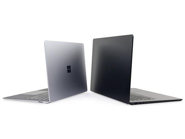

外观方面,15英寸Surface Laptop 3具有典型的微软印记,与上代产品区别不大。通过X光照片可以看到在15英寸Surface Laptop 3的中框上有许多深色块,或许是磁条?
13.5英寸Surface Laptop 3与15英寸相比,外观最大的区别或许体现在C面材质上,毕竟从触感来讲Alcantara更为贴合舒适(尽管这是拆解时的难题)。

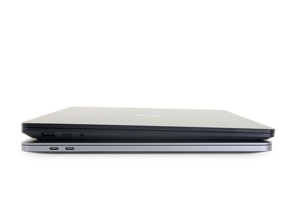

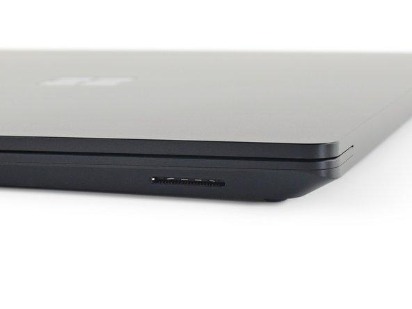

如果与2019款MacBook Pro对比,会看到15英寸Surface Laptop 3楔形设计凸出,且更厚一些,接口也有些区别,拥有USB Type-A。
Surface Connect端口渐渐成为微软PC的标识,磁吸充电口更为安全易用,不容易因拖拽线缆导致笔记本从桌上跌落。当然在微软之前,苹果已经使用了很长,很长时间。

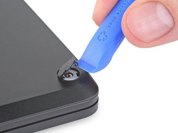

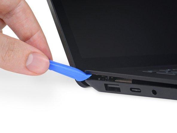

15英寸Surface Laptop 3的拆解要从发现“隐藏”在机身底部的螺丝开始。

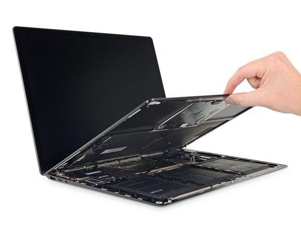

与常见的笔记本拆解方式不同,想要访问15英寸Surface Laptop 3的内部需要从C面入手,而不是D面。不过这需要你先将D面的四颗螺丝取下…而且iFixit指出,在C面与边框之间还有一些胶水。就笔者经验而言,这在笔记本拆解时,还是不常见的。
能够在“不破坏”的情况下将Surface Laptop 3拆开,相比上代已经是进步了,并且iFixit表示同样的方法还可拆开采用Alcantara材质的13.5英寸机型!

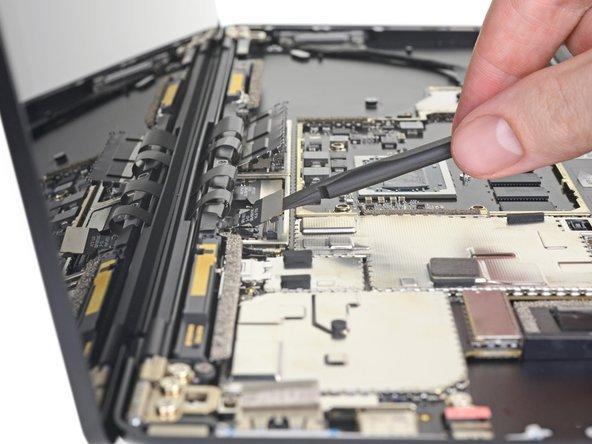

在进行分离后就可以将C面取下,不过在这里要注意分离靠近转轴一侧的排线。
iFIxit表示,Surface Laptop 3采用了一些磁吸方式进行固定,而不是传统的塑料卡扣。这减轻了拆解负担。

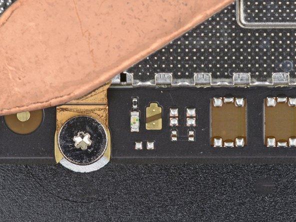

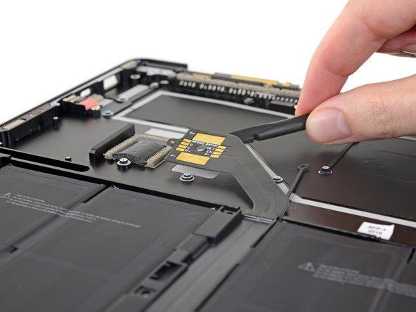

不过与其他Surface产品相似,这款笔记本的电池排线并不能直接访问,但在主板顶部印有“电池logo”,iFixit猜测这或许是表示一旁的引脚与电池连接?

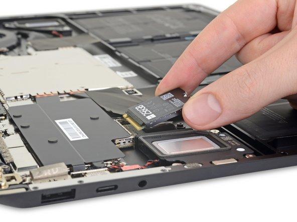

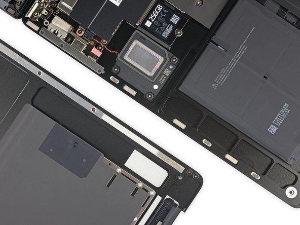

在主板中可以看到模块的SSD,通过一颗螺丝固定在M.2插槽上。

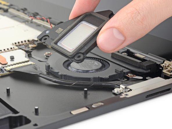

Surface Laptop 3的一个扬声器可以直接取下,另一颗则因为排线位于散热模块下方,所以还需要进一步拆解。iFixit表示在机身上,微软并没有给两个扬声器单独开口,声音是通过键盘的缝隙传播出去。

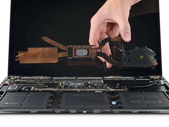

取下散热模组,拆解进行到这一步尚未出现任何不可修复的损坏。

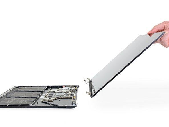

其实将C面取下后,用户就可以将屏幕进行分离。
首先是将四根缠绕在转轴上的排线断开,iFixit指出,连接屏幕与主板的排线并非模块化,如果出现损坏意味着需要更换整个显示模组…然后再拆下几颗螺钉,便可分离屏幕。

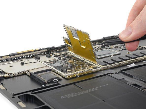

接下来需要将覆盖在主板上的保护罩取下,不过在取出主板前,还需要耐心处理一些螺钉…

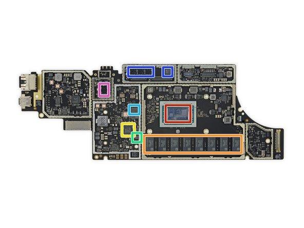

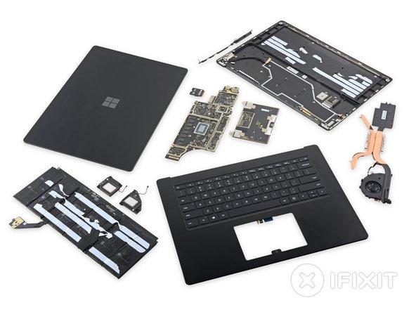

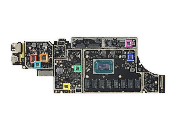

将主板取下,可以看到主板一侧包括以下元件:红色方框内为Microsoft Surface Edition AMD Ryzen 5 3580U处理器;橙色方框内为八颗板载SKhynix H5AN8G6NCJR 8Gb DDR4 SDRAM(后续无法扩容);黄色方框内为恩智浦LPC54S001J微控制器;绿色方框内为Macronix MX25U1635E串行NOR闪存;青色方框内为华邦25Q128JW 128 Mb串行闪存;蓝色方框内为Microsoft X904169显示驱动器IC和X904163显示驱动器IC;粉色方框内为高通QCA6174A Wi-Fi/蓝牙SoC。
在这一侧主板上还有一些元件(另一侧则仅为电路焊点):红色方框内为德州仪器(TI)TUSB1044 USB Type-C 10Gbps线性转接驱动器;橙色方框内为德州仪器(TI)TPS65987D USB Type-C和USB PD控制器;黄色方框内为德州仪器(TI)BQ25713电池充电控制器;绿色方框内为德州仪器TS3A27518E 6通道多路复用器。

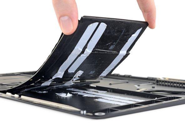

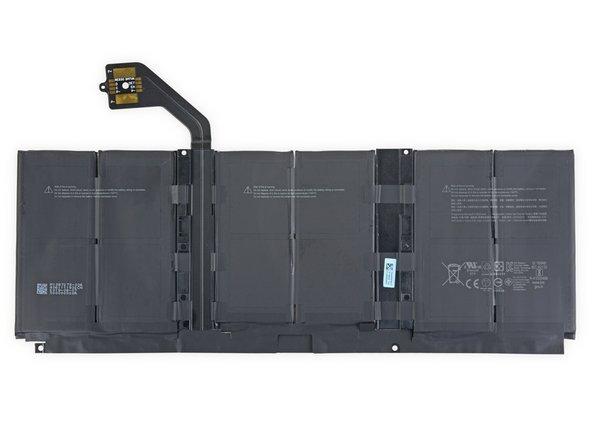

接下来是时候分离电池了,iFixit表示尽管其他部分采用了全新设计,但电池似乎没有进步,连接器位于主板下方,这无疑让拆解变得复杂。
另外,拆解电池还需要与顽固的胶水战斗…
有趣的是iFixit发现,15英寸和13.5英寸的Surface Laptop 3电池完全相同,均为45.8Wh,略高于初代Surface Laptop(45.2Wh)和Surface Pro 6(45Wh),但比15英寸MacBook Pro 2019(58.2Wh)低。

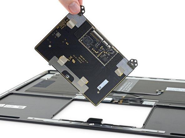

在C面上还有一个模块——触控板,取下螺丝、防护罩后便可以将其取出。在触控板上还有一些芯片:NXP/Freescale MK22FN512 Kinetis MCU和Synaptics S9101B触摸控制器。
在C面下还有一些组件,但受阻于铆钉,iFixit只能放弃尝试…想要维修(或更换)键盘和C面板,还是可以轻松进行的,并且能够保留触控板。

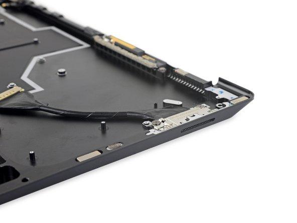

另外在后壳上还有耳机插孔等模块。此外iFIxit谈到,Surface Connect线缆得到了更好的封装,被黑色胶带包裹,而不是绝缘层,这将更为可靠。
至此15英寸Surface Laptop 3拆解便完成了。
