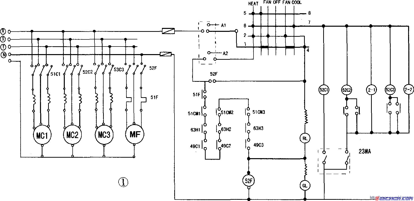

    图1与图2为日本三菱公司的两款空调电路。空调机的主..电路完全相同,但是控制系统大不一样(两图外机冷却塔电路..未画),现介绍如下。
    1.在图1中,三台压缩机的保护系统串接在一起,其中任..何收到其他维修同行的一台压缩机的保护系统动作后,整个机组都将停下来;在图.口王洪涛.2中,三台压缩机的保护系统各自独立,保护系统动作只使对..应的压缩机停机,对应的【故障】检测灯点亮,不会影响别的压缩..机的工作。
    2.在保护器件方面。图2比图1多了1只低压保护开关,使..得保护功能更完善。例如:由于某种原因使机内制冷工质减少. . .过多的时候,图2所示..系统会很快检测出来并..停机保护,而图1所示..系统则只能等到压缩机..【温度wd】上升到能使过热保..护器动作时才能保护停..机。若过热保护器损坏,..后果不堪设想。
    3.为了减少开机对..电网的冲击,图1中压..缩机51C1先启动,然..后经2—1、2—2稍加延..时,51C2、51C3才依次..启动;图2是靠主控开..关的挡位来进行延时和..【温度wd】控制的,巧妙地省..掉了两个秒级延时器和..一个温控器,降低了生..产成本。
    4.对于维修来说,..图1的维修相对比较麻..烦,而图2为维修节省..了宝贵的时间。友情提示,文章来自互联网收集,欢迎你到论坛技术交流请点击这里www.jdwx.cn
