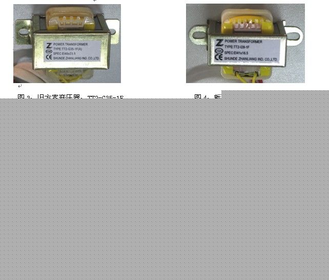

变压器
202300900114
TT2-G35-1F
图3
dianyuan电源
变压器
202300900181
TT2-I28-1F
图4

由于整改前后的电控区别较大,为统一市场维修处理的方法,及时解决用户问题,同时明确售后旧方案库存备件的处理,特说明如下:
1、售后备件的库存处理:
(1)、售后库存的旧方案主控板组件仍可使用,但必须配套旧变压器(TT2-G35-1F)使用。
  (2)、售后库存的旧变压器(TT2-G35-1F)可供同型号变压器维修更换使用,也可在5匹单冷型室内机上维
2、整机维修方法:
(1)、对W570室外机旧方案主控板组件维修时,请按上述物料区别表格更换为新方案主控板组件,同时将变压器更换为TT2-I28-1F变压器。
(2)、对W570室外机旧变压器(TT2-G35-1F)维修时,可直接更换为同型号的变压器,或把旧主控板组件和变压器同时更换为新主控板组件和新变压器。
(3)、维修时,若室外机电控盒内有零线中间接线座的,维修时仍使用该接线座,按整机上的接线铭牌接线处理。
(4)、由于TT2-I28-1F变压器固定孔间距较TT2-G35-1F旧变压器小,市场上使用旧电控方案的室外机电
控盒钣金不能与新变压器完全配套安装,请维修人员根据实际情况,用螺钉固定变压器一安装孔,另一安装孔用其它方式固定,但必须保证变压器被固定住。
(5)、更换主控板组件或变压器后,勿必按整机上的接线铭牌把全部线组及传感器连接好,确保整机能正常工作。 (6)、使用新方案的整机需要维修时,可参照本维修指引执行,直接更换新方案主控板组件或变压器。友情提示,文章来自互联网收集,欢迎你到论坛技术交流请点击这里www.jdwx.cn
