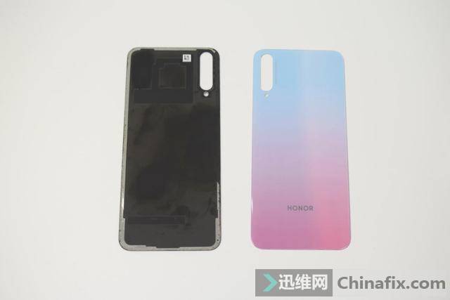

荣耀20青春版是目前行业主流的"三明治"结构,正反两面都是2.5D玻璃,中框夹在中间,过渡顺滑,手感细腻。而想要打开手机后盖更换屏幕或者进行检修,都是要先从背部这块玻璃下手。▲
使用热风枪或者吹风机沿着边缘对背部循环加热1分钟,使用拆机翘片配合吸盘就可以从后盖的缝隙之中慢慢的分离玻璃后盖,在这里一定不要用蛮力。▲
荣耀20青春版背盖依靠内侧一圈密封胶和中框粘合,摄像头旁边还有一个散热贴。▲

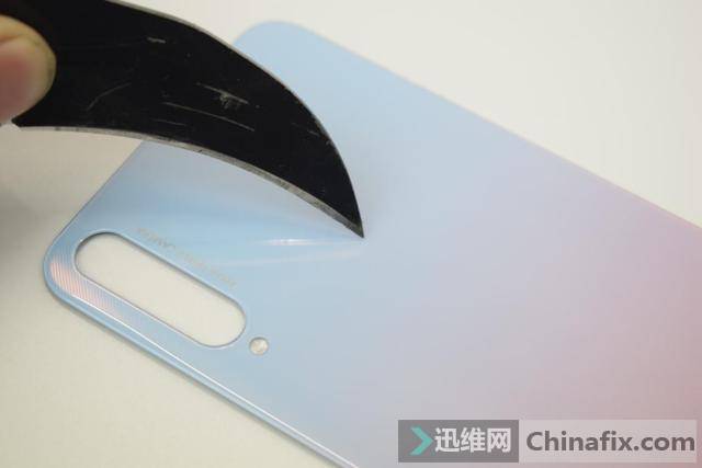

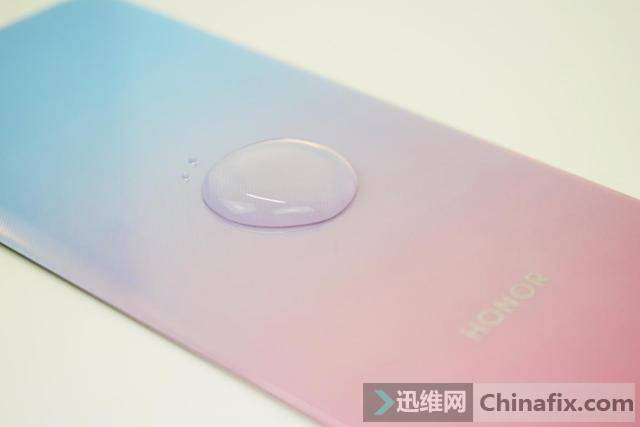

这块2.5D玻璃后盖有疏油层,而且用小刀反复割划也没有留下痕迹。▲
荣耀20青春版整机厚度7.7mm,后盖玻璃厚度仅为1mm,非常的薄。荣耀在手机盒里附赠了硅胶亲水透明保护套,所以为了保护手机平时还是要戴上的▲

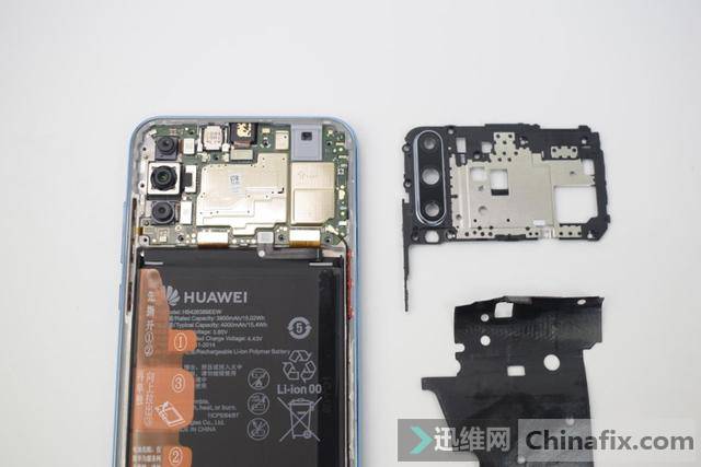

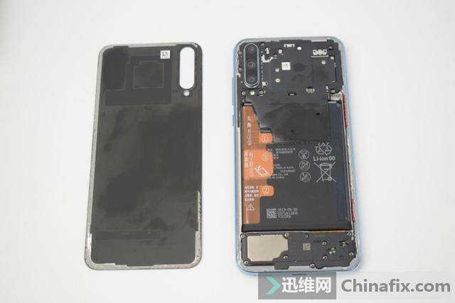

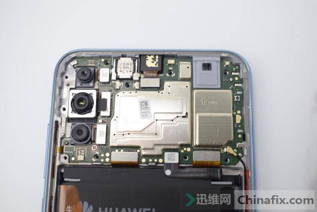

荣耀20青春版的内部排布是三段式结构,整体颜色为黑色,而且排布空间十分紧密,集成度很高,首先看到的是在电池和主板连接的部位有散热贴,以及为了方便维修,电池周围还粘贴了三个操作提示贴纸。▲

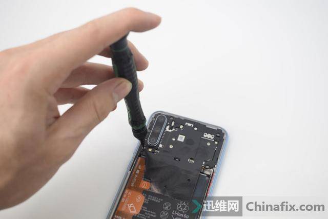

主板上有10颗十字螺丝,依次拧掉就可以看到三摄和主板。▲
主板盖板是塑料和金属的堆叠结构,内侧也有散热贴。后置三摄的镜头保护盖是集成在这个盖板上的,所以这个盖板除了固定主板也起到密封后置三摄的作用▲

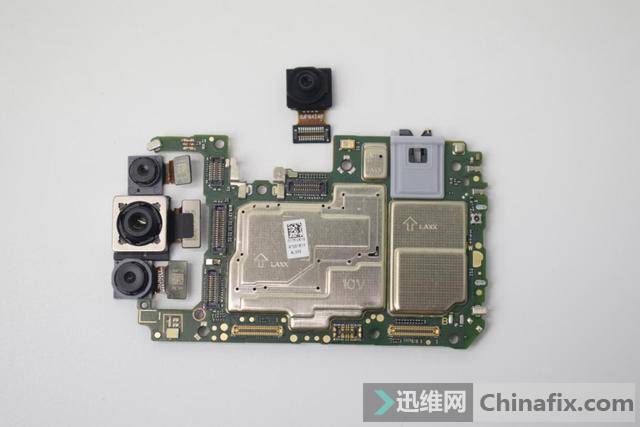

想要取下主板和电池,要先依次断开副板BTB、电池BTB、屏幕BTB,以及RF射频同轴线▲

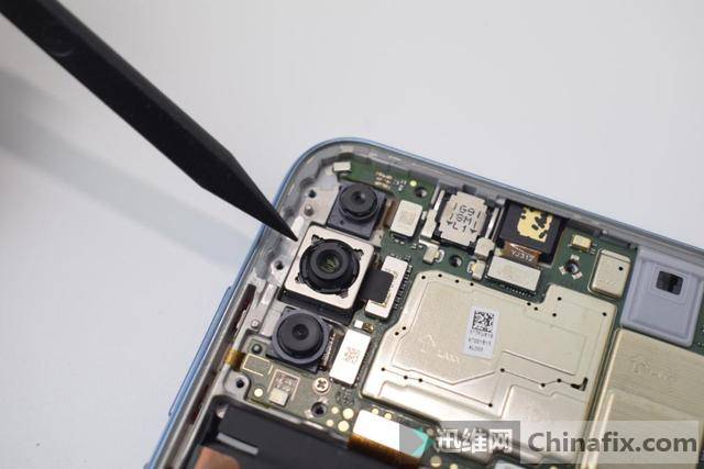

将目光汇聚到主板左上角,这里是荣耀20青春版的三摄镜头组合。自上而下分别是:▲
· 200万像素的景深镜头
· 硬件直出的4800万主摄,f/1.8 大光圈,1/2英寸超大传感器
· 800万像素 120°超广角镜头

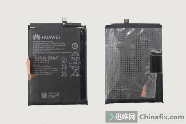

虽然电池上有3个易拉胶提手,但是电池粘的十分牢固,必须要借助撬棒才能取出电池,电池额定容量为4000mAh。配合20W有线快充可以实现30分钟快速充电53%▲

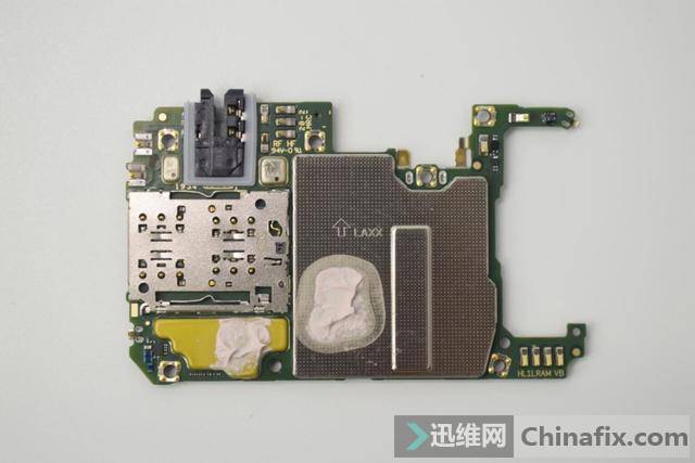

前摄镜头像素为1600万并支持超级人像夜景功能;主板的集成度非常高,芯片上方都有屏蔽/防护罩;3.3mm音频接口也有防水罩。▲
主板背面在CPU和信号芯片罩上也滴有硅脂散热。▲

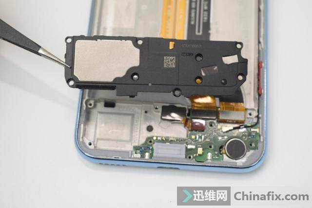

副板上有9颗十字螺丝,副板集成了扬声器BOX。▲

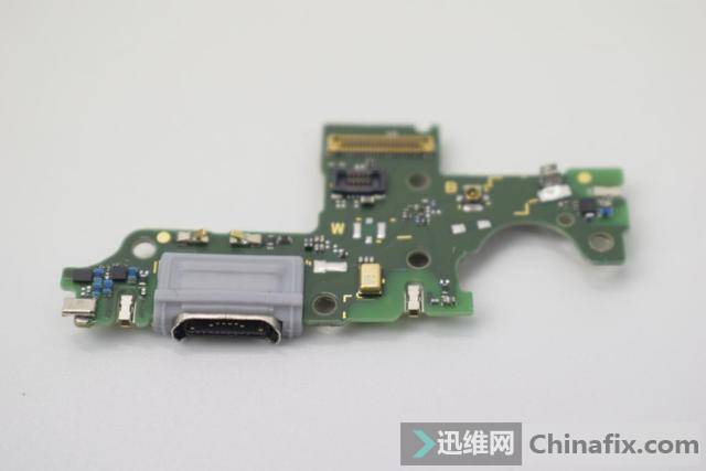

副板下方是尾插总成和MIC,尾插上也有防水密封圈▲

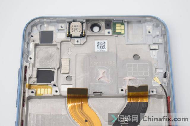

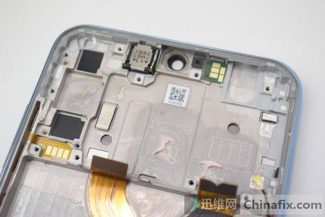

下方是屏下光学指纹模组和震动马达。而如果需要更换屏幕,那么就通过这里进行分离。▲
其他细节:手机里有大量的隔热板和散热贴以及散热硅脂。▲
主板区域也有缓冲泡棉,用来减少摔落带来的硬冲击。▲
