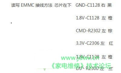

摘要: 小米L49M2-AA液晶电视主板EMMC点位CLK、CMD、D0如下图所示,飞线读写时需断开箭头所指电阻。 小米ISP接线方法49M2-AA如下图所示。
