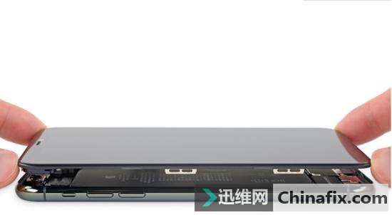

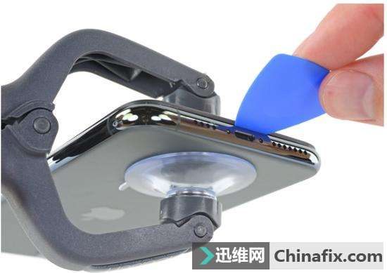

将底部的螺丝拧下
使用翘片和开屏装置打开
虽然苹果宣传今年的 iPhone 11 Pro Max 防水性能更好,但就耐水性而言,尽管评级有所提高,但粘合和防水技术似乎类似于iPhone XS Max的耐水性功能。这两款iPhone的防水等级均为IP68,但iPhone 11 Pro在30分钟时的额定距离为4米,而XS Max在30分钟时的额定距离为2米。

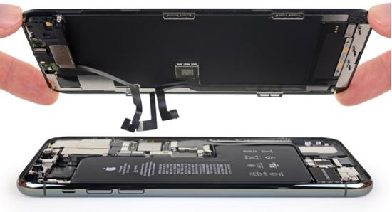

iPhone 11 Pro Max 的内部
巨大的 L 型电池与主板通过两个连接器连接,这个是新设计。增加一条线缆可能时为了支持反向无线充电此外,有3条胶带将电池固定在适当的位置,这使得拆卸起来更加困难。
后置三摄
前置 Face ID 传感器,线缆不再折叠在电池下放,拆解更容易
三摄组件,每颗镜头都有自己的连接线

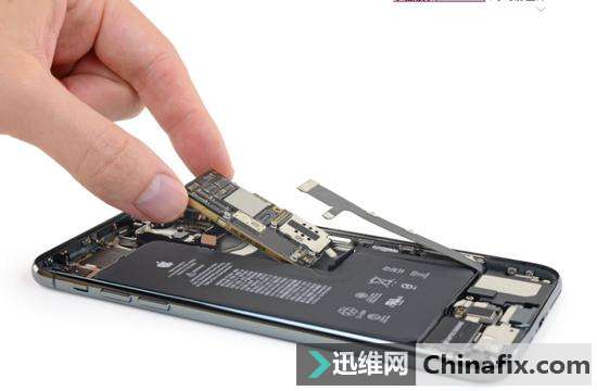

主板继续拆卸中
比 iPhone XS 主板小很多,iPhone 11 Pro 与 iPhone 11 Pro Max 主板几乎相同
依然是双层主板,进行分离

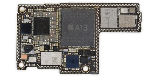

打开之后就能看到 A13 芯片了

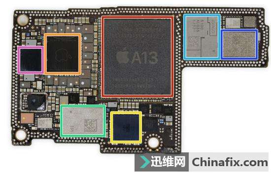

主板上的芯片包括
红色:苹果 APL1W85 A13 仿生 SoC,上面的还是 SK 海力士 H9HKNNNCRMMVDR-NEH LPDDR4X
橙色:苹果 APL1092 343S00355 N018K600AL 01930
黄色:Cirrus Logic 338S00509 音频解码器
绿色:Unmarked USI 封装芯片— 可能是 U1 超宽带芯片
蓝色:Avago 8100 中/高频 PAMiD
紫色:Skyworks 78221-17低频 PAMiD
粉色:意法半导体(STMicrolectronics)STB601A0N 电源管理 IC
更多芯片:
红色:USI 339S00648 80753109
橙色:Intel X927YD2Q 调制解调器(基带芯片)
黄色:Intel 5765 P10 A15 08B13 H1925
绿色:Skyworks 78223-17 PAM
蓝色:81013 - Qorvo Envelope Tracking
紫色:Skyworks 13797-19 5648169 1927 MX
粉色:Intel 6840 P10 409 H1924
最后,红色的是东芝 TSB 4226VE9461CMNA1 1927 闪存
