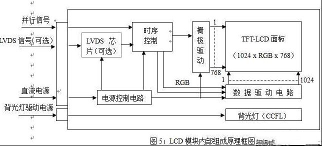

五、LCD模块
 TCL的LCD电视采用专为LCD-TV开发的有源矩阵TFT-LCD显示屏模块,具有亮度更高、对比度更大、视角更宽、响应速度更快、分辨率更高(液晶屏幕的最佳分辨率一般可达1024X768,较传统电视300~500线的分辨率,具有更高的清晰度)、寿命更长、色彩丰富(该屏拥有16.7百万的色彩,画面层次分明,颜色绚丽真实)等特点。其内部原理框图如图5所示。
