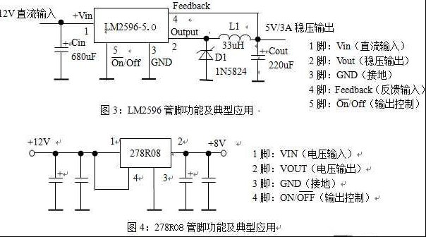

IC802~803为NS公司生产的DC/DC转换器IC,型号为LM2596-xx(后面的-xx表示输出电压,如-5.0表示5V输出电压),采用5脚TO-220封装或贴片5脚TO-263封装形式,主要用于把LCD电视外接交流适配器输入的12V直流电源转变为系统所需的各种不同电压,为系统提供稳定可靠及高效的电源。管脚功能及典型应用电路如图3所示。IC804为4脚TO-220封装的8V四端稳压器,型号为KA278R08(或其他功能相当的型号),其管脚功能及典型应用如图4所示。
