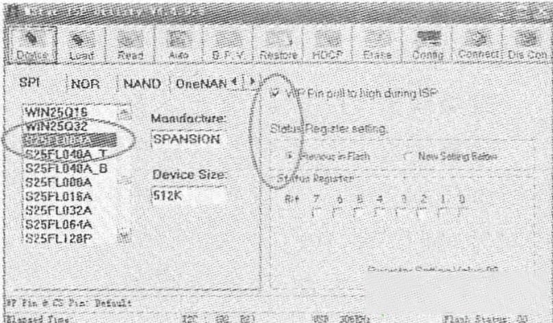

        3、单击“Device”按钮,在“SPI”一栏中选中“S25FLO04A”并双击,如图2所示。

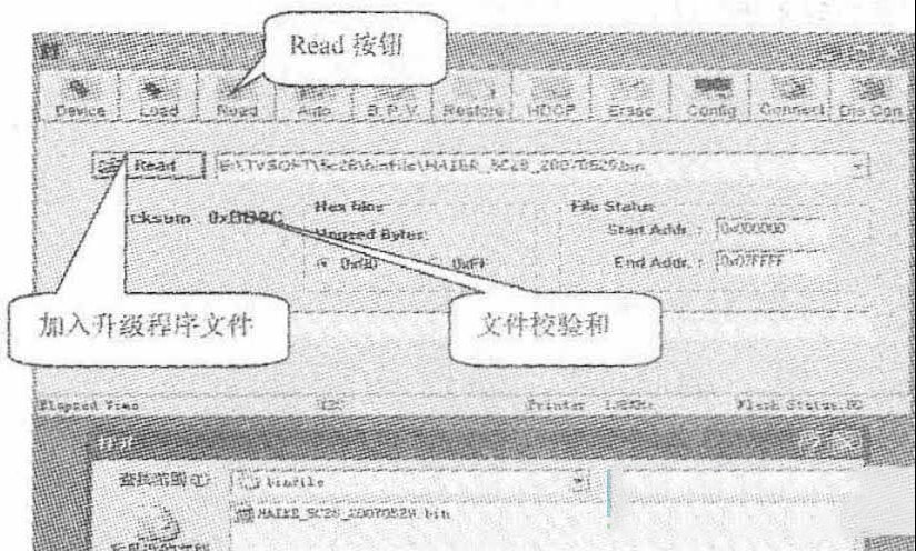

        4、单击“Read"按钮,选择需升级的程序文件,如图3所示。在操作时,要求升级软件文件名要正确,并注意核对校验和。
