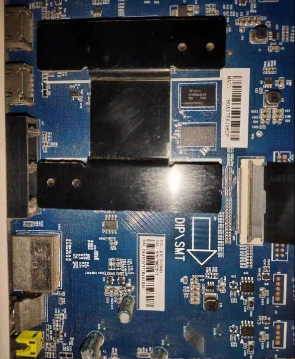

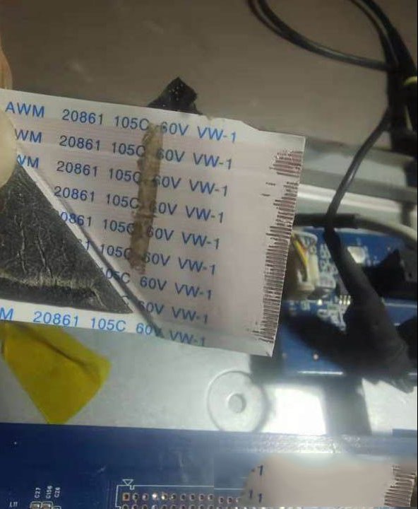

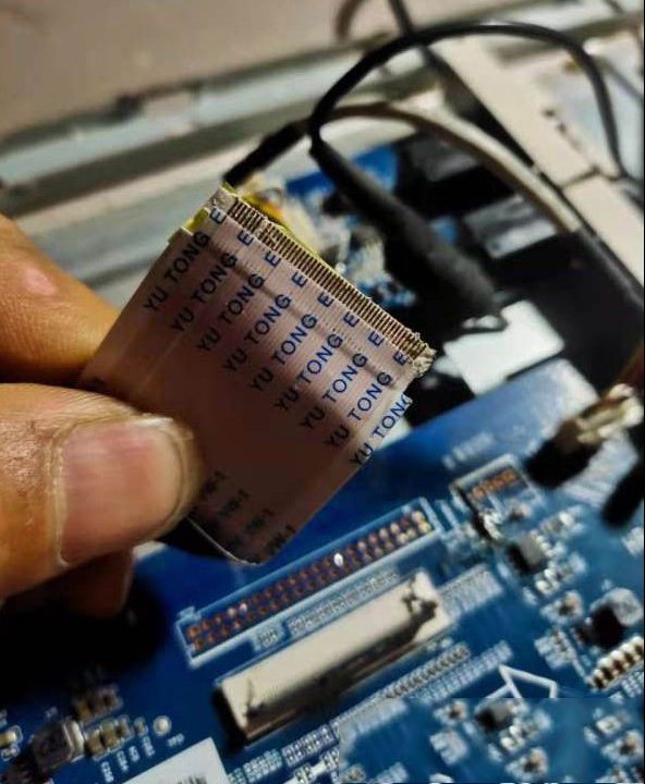

    收到同行送来的故障机壹台海尔LQ55AL88M81液晶电视机,故障表现为开机自检无法用遥控器和按键退出自检,拆开插拔了屏排线开机还是自检无法退出,用橡皮擦了擦故障依旧,遇见这种故障测电压都没用了(都是正常的),寻思这买个排线试试,但是由于我所在地区偏远,发快递要好几天,等不及了。后来为了修理排线啥方法都使了,排线让我造成这样了,如图3所示,后来我把不管用的那一段给剪了,拿个小锉刀锉了锉排线,试机一切正常。
